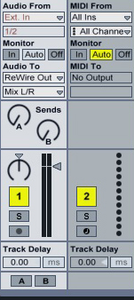

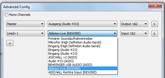

Siguiendo con el tema, bueno ya al fin pude hacer funcionar Ableton Live con VDJ, lo curioso es que cuando conecte mi Akai MPD24 a mi Laptop y luego abri VDJ, este lo reconocio enseguida a Ableton Live (ReWire) en la sección de configuración avanzada, antes no, no se lo que paso pero bueno ahora ya puedo manejar Ableton desde VDJ. Esto es lo que hasta el momento puedo manejar: Play/Pausa, Pitch, Volumen, Sync y EQ; lo que aun no puedo es manejar los Efectos, los cuales segun el manual tambien se puede controlar con VDJ.
Aqui les dejo un pequeño tutorial:
1. Ir a configuración avanzada y seleccionar linein para usar Ableton Live (ReWire)
2. Crear un atajo de teclado, por ejemplo: deck 2 linein 1
3. Activar linein 1 con el commando
4. Abrir Ableton Live, aqui seleccionar en Audio From, Audio To y el Master tal y como les dejo en el dibujo.
Tengo que aclarar que VDJ tiene que estar como ReWire master y Ableton como Slave para que funcione.
Bueno eso es todo por ahora, espero lograr hacer funcionar los efectos….

En Ableton Live Audio En Ableton Live Master

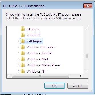

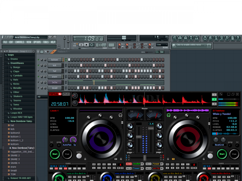

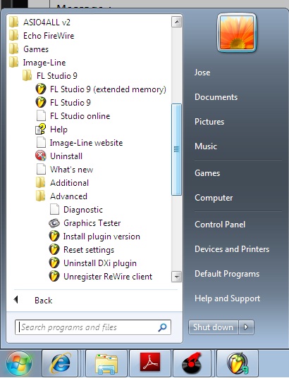

ok aqui la nota del REWIRE con el FL Studio con los otros programas no esto tan al tanto pero seguire investigando
lo primero que necesitan es configurar el FL Studio en Rewire Mode como: muy sencillo
en windows 7 se ban start menu y luego a la carpeta de FL Studio dentro de ella hay una carpeta que dice advanced
dentro de ella hay un plugin llamado install plugin vercion luego se te abrira una ventana asegurate de selecionar la carpta de VST Plugin
luego te sadran 3 pop ups ponle si y luego se habrira el FL Studio en Rewire mode

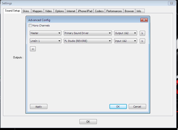

ahora en Virtual DJ hay que configurar dependiendo a que canal quieres que sea enlasado el FL bas a asignar un teclado con la obcion line in
despues a configurar el audio
ahora activa el teclado para que se acione el Rewired en Virtual DJ
y luego ya tienes a Virtual DJ con FL Studio trabajando

yo lo que hago con el FL studio es que abro un canal en VDJ como auxiliar. Me voy a configuracion de audio, luego avanzado, y ahi selecciono el master con su respectivo dispositivo como salida(out) y en entradas(input) selecciono line in y pongo el Rewire FL Studio luego le doy aceptar y activo en uno de los platos el boton "AUX". ahi es q va a reconocer el FL. Luego de eso abro el FL Studio y se inicia como rewire. y listo. lo que hagas en fl sonara por VDJ. tienes que activar el boton aux en un plato xq si no no funciona.
