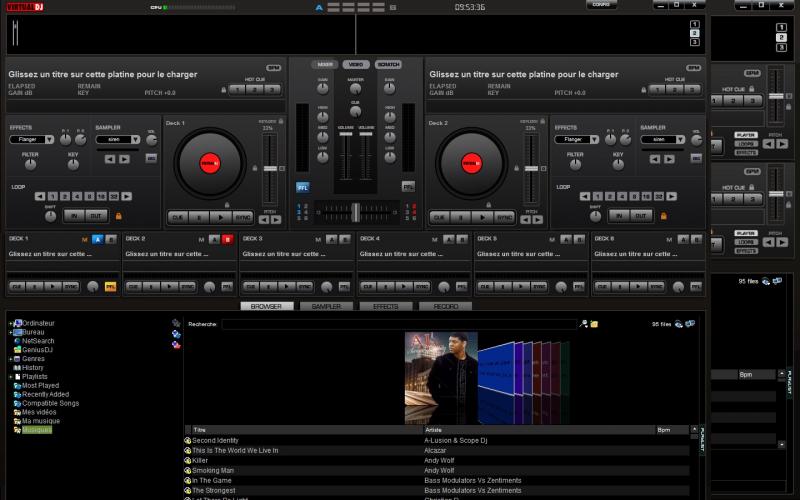

Bonjour, je viens de tester juste VDJ au niveau des différentes skins que je trouve génial.
J\'ai des petits bugs:
1/ Quand je navigue dans les différentes skins natives, certaines reste en arrière font comme sur l\'image ci-dessous et je ne pas cliquer dessus.
2/ Je ne peux pas déplacer mes skins (sur l'écran) elle reste figé. Certaines me bloques l'accès à windows, je suis obliger de faire la touche windows pour avoir accès.
Bien Amicalement DJ Carouge
Posted Wed 13 Oct 10 @ 3:05 am
Il suffit de minimiser la fenêtre puis de la réafficher.
Posted Wed 13 Oct 10 @ 3:38 am
Effectivement je vins de corriger avant que tu me le dise.
Merci quand même.
Merci quand même.
Posted Wed 13 Oct 10 @ 3:40 am
