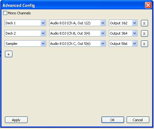

Salut
après quelque essaie, j'ai pu rencontré un seul problème pour la moment,
avec ma carte son Audio 8 DJ, dans la configuration audio de vdj -->Avanced config, (le son ne sort pas du Deck 2)
Le deck 1 et le Sample le son sort très bien.
Avec l'ancein réglage en 3-Line mixer tout fonctionne très bien.
voila les réglages.
voila les réglages.

limol wrote :
Salut
voila les réglages.
voila les réglages.
Et si tu cliques sur "mono channels" ?

limol wrote :
Salut
voila les réglages.
voila les réglages.
C'est pareil CEL le deck 2 ne fonctionne pas si je clique sur mono channels
Posted Tue 12 Oct 10 @ 5:12 pm
Question stupide mais es-tu sûr que tu n'as pas le slider de volume à 0 sur ce channel ?

@ DJCEL
Il sont tous au maximum à 100% les volumes channel,
