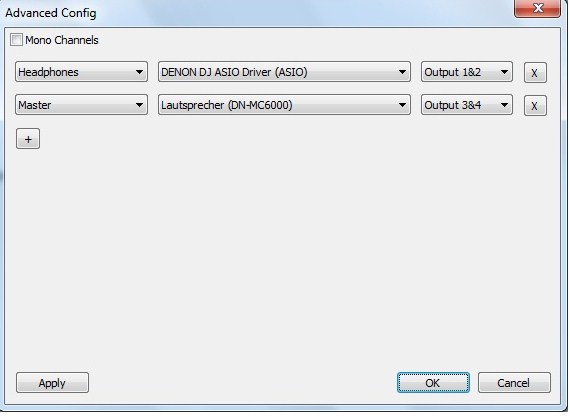

Mach mal einen Screenshot von Deinen Audio Einstellungen und poste den hier. Damit man etwas mehr siet ;-)
Gruß, Heiko
Gruß, Heiko
Posted Sat 05 Feb 11 @ 6:18 am
mehr ist noch nicht eingestellt... mich iritiert der ASIO Error :-)

lass den denon asio treiber sein und benutze dazu;
config/soundkarten
advanced
deck1 Lautsprecher (DN MC 6000) kanal 1/2
deck2 Lautsprecher (DN MC 6000) kanal 3/4
apply
hierzu beim denon die kanäle 2 + 3 auf usb midi stellen und 1+ 4 auf line oder aux, hinten auf int. mixer stellen und im skin die volume fader manuel auf 100% stellen. auf diese art wird dein 6000 als analog mischer benutzt und du kannst alles mit kanal 2+3 steuern
wenn du 4 kanäle willst
denon hinten auf pc mix und alle fader auf midi stellen
deck3 Lautsprecher (DN MC 6000) kanal 1/2
deck4 Lautsprecher (DN MC 6000) kanal 3/4
apply
oder wenn du unbedingt den asio nutzen willst:
config/soundkarten
- line in
- headphone
- asio denon
master 1/2
headphone 3/4
ultra latency aktivieren
anwenden
Braenzu

Ich habe jetzt SK-Sound so eingestellt.
Am MC hinten inter-Mix
One
2-Kanal Mixer
Asio-Denon Treiber
Geht doch auch oder
One
2-Kanal Mixer
Asio-Denon Treiber
Geht doch auch oder
Posted Sat 05 Feb 11 @ 7:58 am
Du kannst doch nicht den Kopfhörer auf den Output 1&2 Routen...
Posted Sat 05 Feb 11 @ 8:17 am
