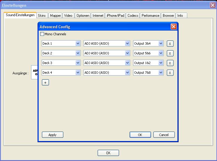

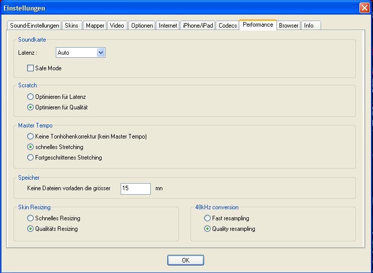

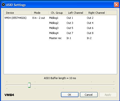

ASIO:
Advanced-Config:
Performance:
Mit diesen Einstellungen verzerrt der Sound beim Pitchen mit Keylock und "fortgeschrittenes Streching" verursacht extreme Verzerrung (siehe/höre Link von Post weiter oben).

Setz mal in den Asio Einstellungen den Buffer auf 12 ms
und in VDJ alles auf schnelle Performance.
Dann sollte es eigentlich klappen.
Danach kannst dich ja schrittweise wieder an "Qualitäts" Einstellungen rantasten, bis es eben wieder verzerrt.
Posted Tue 18 Jan 11 @ 11:24 am
Darf ich dich jetzt Genie nennen? :)
Das war DIE Einstellung. Jetzt funzt sogar ASIO mit fortgeschrittenem Streching ohne Verzerrungen :D
