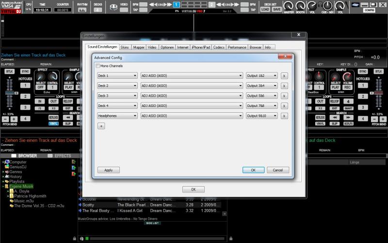

ich mal wieder. Sagt mal wie muss ich die VMS ein damit ich den Kopfhörerausgang nutzen kann ?

wenn du das master signal wieder retur in deinen rechner leitest und dieses signal streamst, dann funktioniert auch der crossfader, schau da mal in unser wiki, da hats ne anleitung auf deutsch damit alles klappt mit senden

also als erstes brauchst du da nicht so um hilfe zu schreien, mach einfach das was man dir vorschlägt ;o)
http://www.virtualdj.com/wiki/Broadcasting%20Leitfaden.html
da steht alles drin was du brauchst.
mastersignal von der vms4 abzwacken und in ein line in an dein rechner! dann mit einem geeigneten progi aufzeichnen und streamen

das habe ich alles schon eingestellt einen server habe ich auch.
wo kann ich das line in abzwacken wo ist das denn? ich verstehe es nicht -.-
ich habe hier eine PA anlage die verbunden ist mit dem vms4 und mein pc über den usb.
was muss ich dann bitte jetzt noch machen damit das broadcasting funktioniert?
schuldigung das ich es nicht verstehe -.-

headphone nicht belegen und in der software bei config/optionen den crossfader deaktivieren.

Hmmm, funkitoniert... aber heißt das vorhören und Crossfader einstellen klappt nicht ??

nimm ein stereo cinch kabel to stereo jack 3.5mm nun schliesst du dieses kabel hinten an der vms4 beim anschluss 37 (bedienungsanleitung) an und gehst mit dem stereo jack 3.5mm stecker an ein line input an deinem rechner

die rot weissen anschlüsse an den output von der vms4 (anschluss 37 booth oder 38 master, ich würd booth nehmen) dann den "mp3stecker" in einen LINE IN bei deinem rechner NICHT KOPFHÖRER!!!

okay, muss ich bei den einstellungen noch etwas verändern? also bei dem sound setup? was nehme ich bei inputs: ; Outputs: und bei Soundcard: ?
