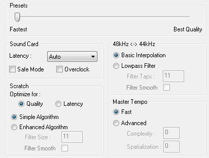

da ich immer Probleme mit ASIO habe.
z.Zt noch BPM-S als Hauptsoftware. Und die hackt under ASIO. Aber egal, VDJ ja auch
Voreinstellung = schnellste
Verzögerung = auto
so sagte "man(n)" mir hier im Board

Safemode und overclock aus ? ggf. overclock mal aktivieren über welche Soundkarte gehst du ? mk2 ? wie hast du die Asio Samples eingestellt ?

Soundkarte Phase 26 USB.
Einstellungen werd ich gleich mal prüfen
