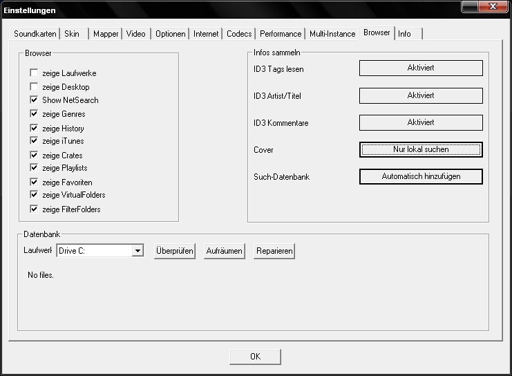

Hi,
also ich hab die 6.0.1 Version.
Folgende Einstellungen:
Config Browser:
bei Infos sammeln die 1. 3 Punkte ID3 alle aktiviert.
Cover nicht suchen
Suche Datenbank automatisch hinzufügen.
Links ist überall ein häkchen drin
Aber wo ist Config Extras? Find ich nicht
Woran liegt das? Keine Ahnung. Komisch.
Könnt Ihr den Feherl erkennen?

Hi nochmal,
Bei Config Browser - Browser sind alle häkchen gesetzt.
Config Browser:
Cover_ nur lokal suchen
Wie meinst das sauber gedagged? Wo kann ich was erkennen? Versteh ich jetzt leider nicht.
Leider kommen noch keine Informationen und auch keine Cover.
Wie gesagt, hab die ID3 Tags mit dem programm mp3tag eingetragen und gespeichert.
HILFE

Lade die Cover lieber mit Virtual Dj runter die dir fehlen.
habe mal gehört das dies mit den covern nicht ganz einfach ist und du dabei auch die datei zerstören kannst.
Posted Sun 20 Sep 09 @ 5:41 am
Also ich würde Dir raten die Cover nicht mit VDJ runter zu laden, da es sehr oft falsche Cover sind und VDJ diese auch nicht in den Tag einfügt, sondern als extra Datei in dem Verzeichnis wo die MP3 Datei liegt ablegt. So kannst Du diese Cover nicht mit anderen Programmen benutzen.
Ich habe ca. 50.000 Titel auf meiner Platte und alle mit Cover direkt in der MP3-Datei versehen. Das ganze mache ich mit "mp3Tag Pro". Dabei habe ich sogar bei den Samplern wie z.B. Bravo Hits für jeden einzelnen Song das richtige Cover eingebunden und nicht das Bravo Hits Cover.
Ganz wichtig dabei ist, erst die Cover zu den MP3-Dateien hinzufügen, erst dann in die Songs in VDJ Datenbank aufnehmen. Wenn der Song schon in der Datenbank von VDJ war, dann findet VDJ das Cover nicht. Ich gehe mal davon aus, dass dies Dein Problem ist. Wenn Du noch nicht viel mit der Datenbank gemacht hast, die Datenbank löschen und neu anlegen, wenn alle Cover in den MP3-Tag drin sind, sollte VDJ diese nun auch anzeigen. Und im Skin natürlich die Coveranzeige aktivieren.
Bei den Browser Einstellungen die Coversuche auf "nur lokal suchen" einstellen, damit keine falschen Cover aus dem Internet geladen werden.
Posted Sun 20 Sep 09 @ 7:07 am

@Haui
Nein Haui, das geht leider nicht, wenn der Song erst einmal ohne Cover in der Datenbank ist, dann bekommt man das Cover nur noch über den Weg "Dateininfo" und dort das Cover auswählen. Dann legt VDJ aber wieder das Cover in dem Verzeichnis als Datei an. Dieses kann man zwar wieder löschen, in dem man unter Dateiinfo auf das Cover klickt und dann das Attached Cover löscht, aber dieser Weg ist bei vielen Dateien sehr sehr aufwendig. Daher immer die Songs erst mit Covern im ID3-Tag versehen und dann in die Datenbank aufbehmen.
@cliorace
Ja es gibt eine Pro Version, die Infos dazu findest Du unter:
http://www.maniactools.de/soft/mp3tag-pro/index.shtml
Die Version kostet 24,95 Euro und ich finde die ist auch jeden Cent wert, ich arbeite schon seid Jahren damit und bin absolut zufrieden mit der Software.
