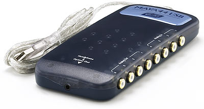

He estado buscando en internet y no he encontrado nada mas que esto en tarjetas de sonido conceptronic, es esto lo que has recibido?
Si es esto dudo que lo hagas funcionar, necesitas por lo menos esta tarjeta:
Maya 44usb:
Es que no se si me explique bien en su momento con lo de la tarjeta, conexiones con la mesa y el ASIO...saludos.
Maya 44usb:
Posted Sat 22 Aug 09 @ 10:19 am

Buenas, te lo voy a explicar:
1º: para que puedas añadirle un mezclador externo o unos platos (o cdj) necesitas como minimo una malla 44usb, que creo que es la tarjeta de estas caracteristicas: soporta divers ASIO, es compatible con vdj y es, creo, que la mas barata de este tipo.
2º: obviamente, si el vdj de tu amigo es legal, por que no introduce el su serial y pregunta sin problemas este tema, ya que al ser pro tienes a tu disposicion muchos bolgs de compañeros de como conectar y configurar un mezclador externo. Si no le va el serial en esta pagina no es legal (o sea es pirata o crakeado).
3º: lo que te ha comentado el compañero kichos es que, a dia de hoy, la mejor combinacion para comenzar es comprarse la hercules rmx, es un buen controlador y ademas tienes un descuento del 50% a la actualizacion de vdj pro; por otro lado la licencia de vdj en tu caso si que ronda los 300€; por eso lo de probar con la demo: tienes 20 dias el mismo programa que tenemos nosotros pero con limitacion de tiempo.
Para mi manera de ver las cosas, y para lo que pretendes tu, la mejor opcion es segun presupuesto: malla 44usb (barata)+vdj pro o hercules rmx(mas caro, pero controlador completo)+vdj pro (con un superdescuento).
Pero vamos a dejar el tema, que luego nos inflingen que siempre decimos lo mismo "comprar, comprar y comprar"; la decision es tuya, yo creo que te he dado los pasos a seguir.
Saludos y suerte.
