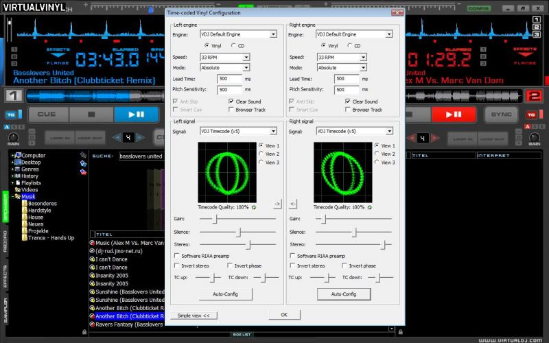

Hallo heute kamen endlich meine Ortofon Concorde DJ/S un hab es direckt mal angebracht doch da kam das selbe problem wieder.
Da ich wenig geld hab hab ich mir erst mal eine geholt und auf dem 2. tt waren noch die originalen vom AA TTD 2400 drauf
auf dem rechten tt wo das neue ortofon system drauf iss 0 % aber keine fehlermeldung von wegen \"no timecode signal found\"
auf dem anderen hab ich 100%.
als ich den screenshot machen wollte hab ich nochma auf auto config gedrückt und dann hatt er die 100% gegeben
auch nach neustart o.ä
jetzt und auch bevor vv 100% gab ähnelt die grüne figur einem ei.
und später ist es wieder zusammengebrochen

ich hab was rausgefunden wenn den nadeldruck bei dem ortofon dj/s system verändere verändert sich auch die grüne figur in der timecode steuerung und manchmal bekomme ich dann 100% hin aber nur kurz wenn ich in die platte weiter rein spiele bricht das timecode signal wieder zusammen liegt das auch an der box

kannst du mal ein bild von deiner timecode einstellung hochladen mit der concord und eines mit den headshells?
