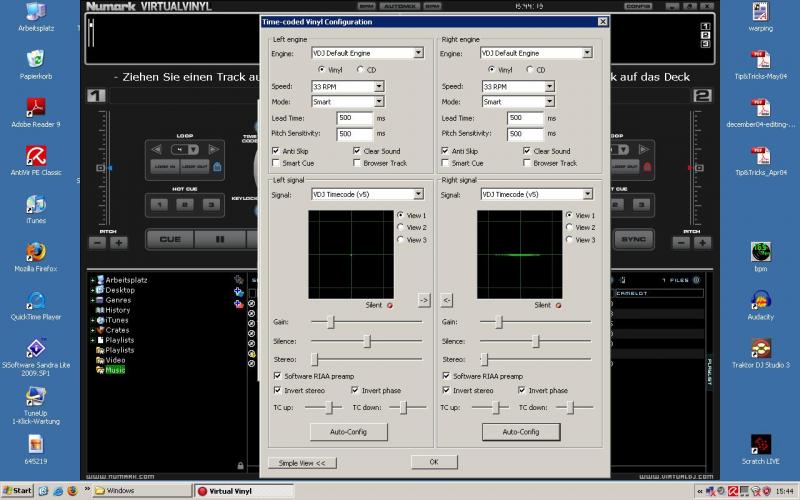

Ich steck meinen Laptop beim Setup heut an, mit der neuen Version. Geh auf Timecode config und es funktioniert von heut auf morgen nicht mehr!
hier ein Bild:
Es kommt kein signal. Ich probiere alle einstellungen durch, nichts verändert sich. Die Kabel sind alle noch gleich angeschlossen wie gestern, als es mit der Version 4.irgendwas noch funktioniert hat.

Mein Problem ist folgendes:
hier ein Bild:
