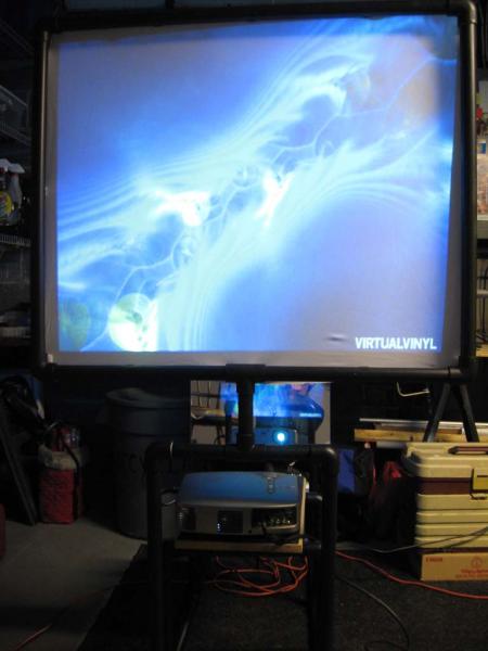

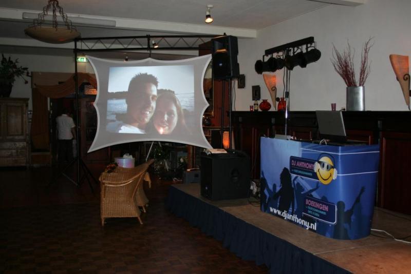

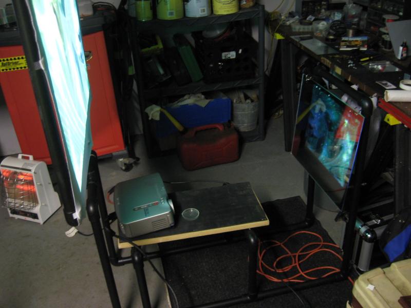

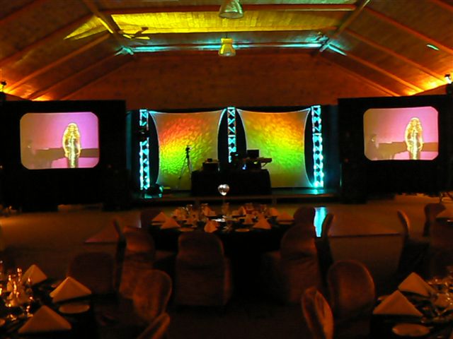

Übrigens, hier ein Beispiel eines lieben Video-Kollegen
Posted Tue 04 Nov 08 @ 4:40 pm
Von solchen Aufbauten gibt's doch ne ganze Seite im englischen Forum. Äusserst interessant. Die letzten beiden Bilder sind ein toller Eigenbau zur Rückprojektion. Geht mit Abflussrohren. Spottbillig im Baumarkt. Das teuerste ist der Acrylspiegel (Plexiglas) und die Leinwand.

Die Option das per CAT Kabel zu machen, hab ich mir auch schonmal angesehen. Aber wie schon geschrieben, ist es nicht immer möglich Kabel zu verlegen. Zeitlich wie auch bauseitig.
Neuere Beamer können auch per WLAN angesteuert werden. Das hab ich aber selbst noch nicht ausprobiert. Werde ich vorraussichtlich im Dezember aber die Gelegenheit zu haben :o)
Das mit dem Spiegel, auf dem dritten Bild, find ich auch sehr interessant. Hab ich im Ami-forum auch schon bewundert. Ist ne´super Idee, wenn man mal sehr wenig Platz im Club hat (nicht war Armin ;o).
Werd ich auch mal ausprobieren, wie man das am schnellsten umsetzen kann, so dass es auch noch professionell aussieht :o)

Die Leinwände sind allerdings sündhaft teuer und für Leute die das nicht hauptberuflich machen fast unbezahlbar. Bei Stumpfl gibt es zwar Super Sachen allerdings zu Preisen die echt nur den Profis vorbehalten sind. Da bleibt wirklich nur der Eigenbau. Diese Abflussrohrkonstruktion sieht zwar clever aus, allerdings ist das für den mobilen Einsatz wohl eher nix.
Auf den Bildern von Baustell ist eine Lösung mit zwei Stativen und einer Quertraverse zu sehen, das scheint ein guter Ansatz zu werden. Dabei ist mir noch nicht ganz klar wie im unteren Teil die Quersteifigkeit umgesetzt ist und wie das Tuch befestigt wird. Ich denke mal Klettband oder eingearbeitete Ösen an Gummibandaufhängung könnte hier Abhilfe schaffen. Na da muss ich wohl noch etwas überlegen und basteln.
