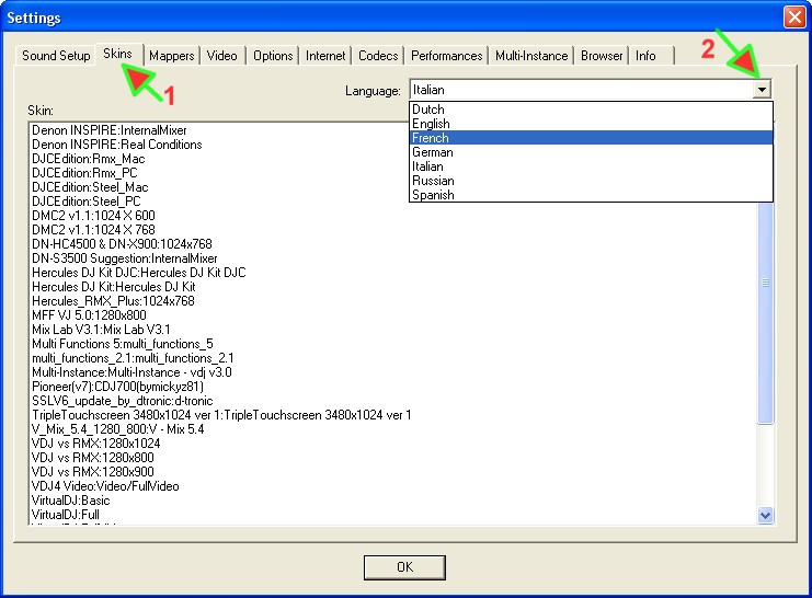

Bonjour est ce que quelqu'un peut me dire comment mettre vdj 6.0.2 en français sous SnowLeopard ? Merci d'avance
limol
Experienced pro user
Posted Sun 18 Oct 09 @ 7:08 pm
Bonsoir,
En principe sous windows il faut aller dans la config de vdj, -> onglet skins -> clic sur le volet déroulant de langage
ça devrait être pareil sous SnowLeopard ;
