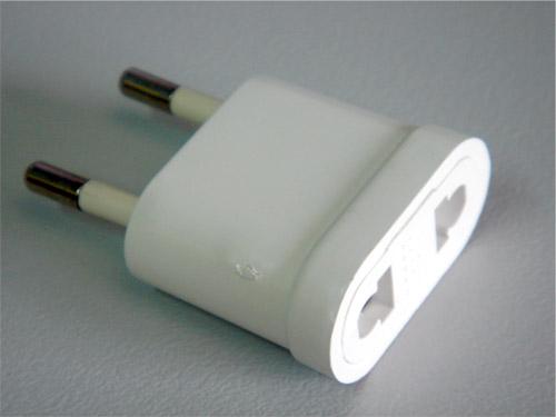

acw_dj seguro que con eso lo solucionas? a mi me parece que la unica maneara de solucionarlo es mediante el uso de una ferrita y no de un simple adaptador... y por supuesto el problema es que la conexión no va ha tierra o que el transformador está tocado.. Un saludo.
Pero que si se soluciona con eso decidmelo... que tengo un portatil que mete ruido cuando lo enchufo y unos monitores en la cabina que tambien meten algo de señal basttante molesta..

Amigos,
Pues yo dudaba que con algo tan sencillo se solucionara, pero un amigo de España tenía ese problema y por año estuvo buscando la solución.
Con ese adaptador que está arriba lo soluciono finalmente. Le pedi que me enviara la foto para saber como era lo que lo solucionó.
Saludos!
Saludos!

Voy a probarlo y te lo confirmo buen amigo. Un saludo.
