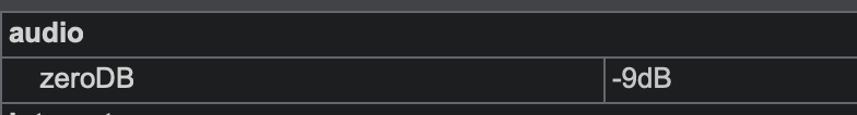

Hallo ,
ich habe beim FLX10 in VirtualDJ unter Optionen: zeroDB auf -9 eingestellt und passt so.
Posted Fri 26 Sep 25 @ 5:58 pm
