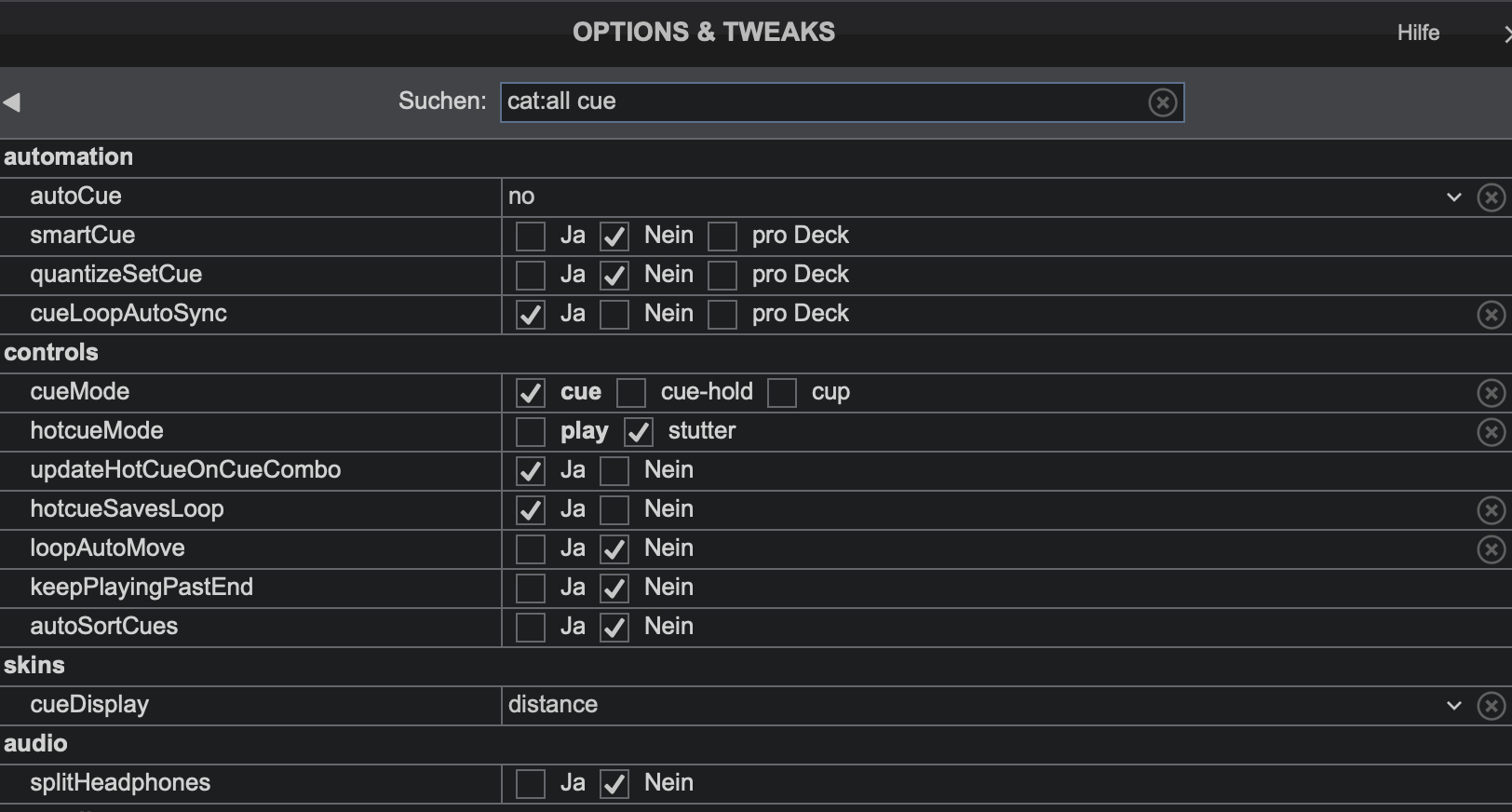

hast du loopAutoMove auf nein in den Einstellungen?
Ansonsten müsste es so sein für pad 1:
loop ? loop_save 1 : hot_cue 1
das würde das von dir oben beschriebene machen... allerdings speichert er dann bei einem manuellen Loop immer beim drücken von pad 1 wieder einen neuen saved loop.
Posted 17 hours ago
saved_loop 1 ? saved_loop 1 : loop ? saved_loop 1 : hot_cue 1
Versuch das mal. LoopAutoMove muss aber deaktiviert sein in den Einstellungen.
