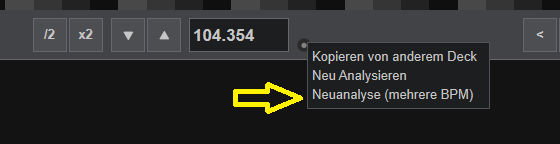

Habes es grade getestet. Wenn mach mehrere BPM in einem Titel hat und dann in einem Bereich anfängt zu tappen, wird der ganze Song auf die getappte Geschwindigkeit gesetzt und die anderen Bereiche verschwinden. Ist etwas seltsam. Könnte ein Bug sein.
Wie sieht es denn aus, wenn du deinen Track mittels reanalyze 'multi' scannst?

Habe gerade das Bild gesehen, jo, habe ich getan. Funktioniert nicht. Dadurch ist warum auch immer der erste Abschnitt doppelt so schnell wie der Beat ist. Muss ich also leider alles manuell machen, womit ich kein Problem hätte, wenn sich der Fehler, den Du bestätigt hast nicht zeigen würde.
Genau deshalb ist es ganz gut, wenn man das live testen würde.

Also wenn es nur einzelne Abschnitte sind, deren Geschwindigkeit doppelt so schnell ist, dann würde ja zumindest der Rest halbwegs richtig gesetzt sein.
Um eben einzelne Bereiche geschwindigkeitsmäßig zu halbieren oder zu verdoppeln, reicht es, wenn du den roten Marker davor durch Anklicken markierst und dann entweder *2 oder /2 klickst. Da sollte sich nur dieser Bereich anpassen.
