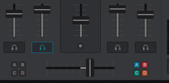

je viens de m'acheter un mixon 8 pro et j'ai un soucis majeur.
Cela viens de l'assignement du crossfader avec les switch A thru B
je precise que je n'ai rien modifier sur le mapping.
En gros lorsque le switch et sur A sur les decks 1 et 3 le crossfader ne fonctionne pas et lorsque je switche sur le B cela fonctionne
Le meme phénomène se reproduit sur toutes les decks, en gros toutes decks sont assignées sur le switch B
j'ai chercher un script pour assigner correctement les switch sur chaque position mais rien,,,,,je sèche.
Pour le coup mon crossfader et inutilisable.
Merci de votre aide :)

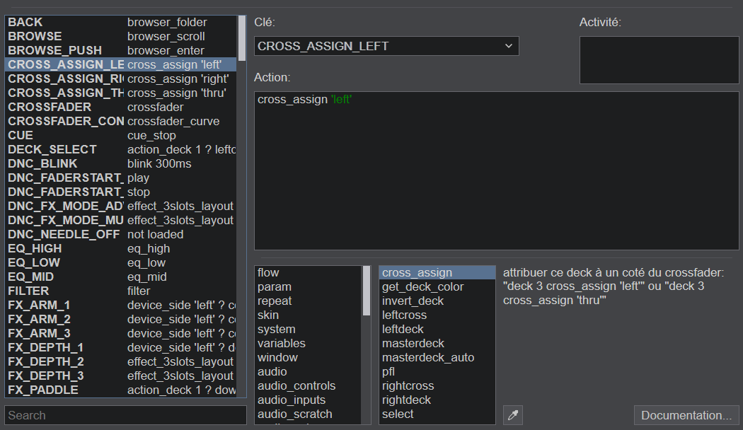

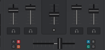

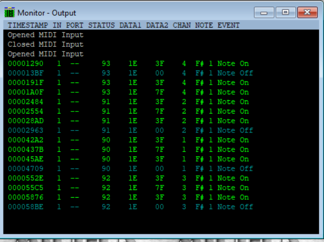

en complément:
A) Test avec serato et djay pro, tout fonctionne sans aucun problème.
B) La lecture du cross_assign me donne ce résultat:
cross_assign left off
cross_assign thru on
cross assign right on
C) J'ai effectué un test avec Midi- OX et effectivement il y-a un soucis de définition avec virtual, les autres test avec serato et djay pro n'affichent aucune erreur.
D) je peux paramétrer manuellement le cross_assign depuis de skin pro de virtual, par contre le problème revient lors de la re-ouverture de virtual>
je joint les captures d’écran :)
