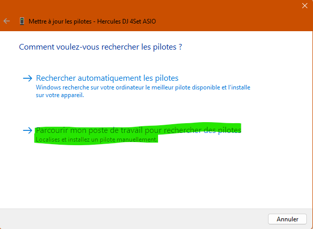

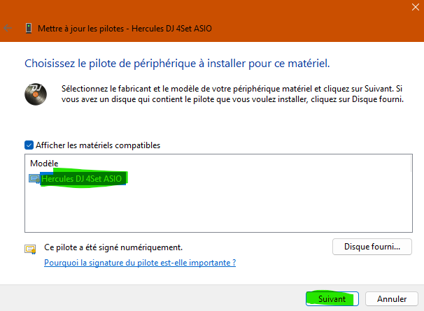

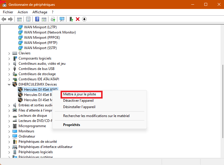

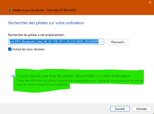

dj lylianPRO InfinityStaffMember since 2006
Tentez ça :
Clic droit puis mettre à jour
Clic sur parcourir mon poste de travail
Choisir parmi une liste....
Vérifiez le modèle est suivant
J'avais des soucis de contrôleur est j'ai fait ces manip, certainement que le piloté s'installe mal, j'avais le tour avec mon contrôleur.
Faites ça sur tout les pilotes "Numark" dans le gestionnaire.
Posted Sun 28 Jan 24 @ 8:15 pm
