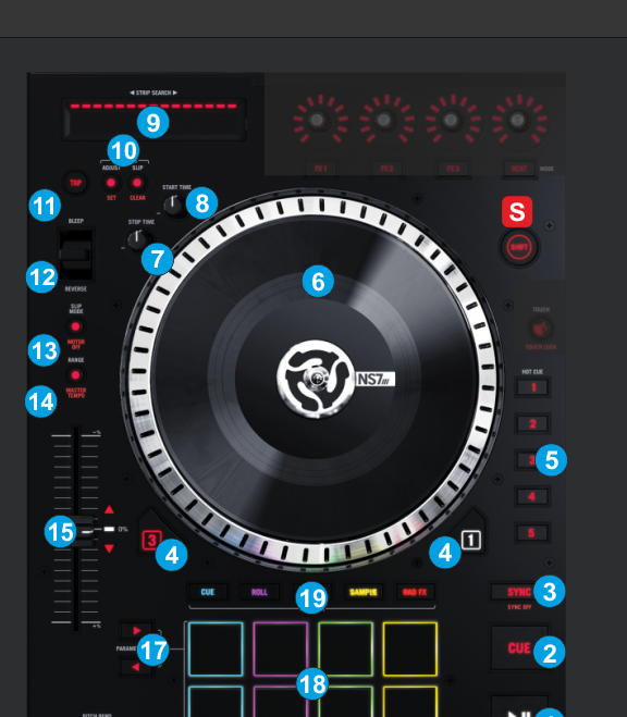

Ciao mi sto trascinando da mesi questo problema che mi crea qualche difficoltà e mi fa perdere tempo duranti i cambi. In sostanza solo con la Numark (a sua volta lo fa solo con VDJ), quando tocco i tasti PITCH BEND + o - , il disco poi inizia ad accelerare... se schiaccio diverse volte per contrastare, poi tiene la velocità...stessa cosa se provo a risolvere con il SYNC...devo schiacciarlo tipo 3 o 4 volte prima che sistemi la cosa.
Ho già provato a resettare tutte le impostazioni, cancellare il file SETTINGS, e anche rimuovere l'intero database, reinstallare VDJ da zero...niente...lo ha iniziato a fare dalle versioni di Novembre e mai risolto. Su Serato non lo fa assolutamente, quindi direi che non è un problema da imputare alla macchina. Se qualcuno del TEAM mi potesse aiutare anche a pagamento. Grazie

Grazie si ho fatto, spero mi aiutino. In realtà pare che sia colpa del tasto PLAY....finche uso il CUE o il PAD il disco è in battuta, appena "confermo" con il play, inizia ad accelerare e va fuori battuta :( gli ho mandato un video vediamo se riescono a risolvere. Una bella menata :(((

prova ad impostare le manopole 7 ed 8 tutte in senso antiorario.
