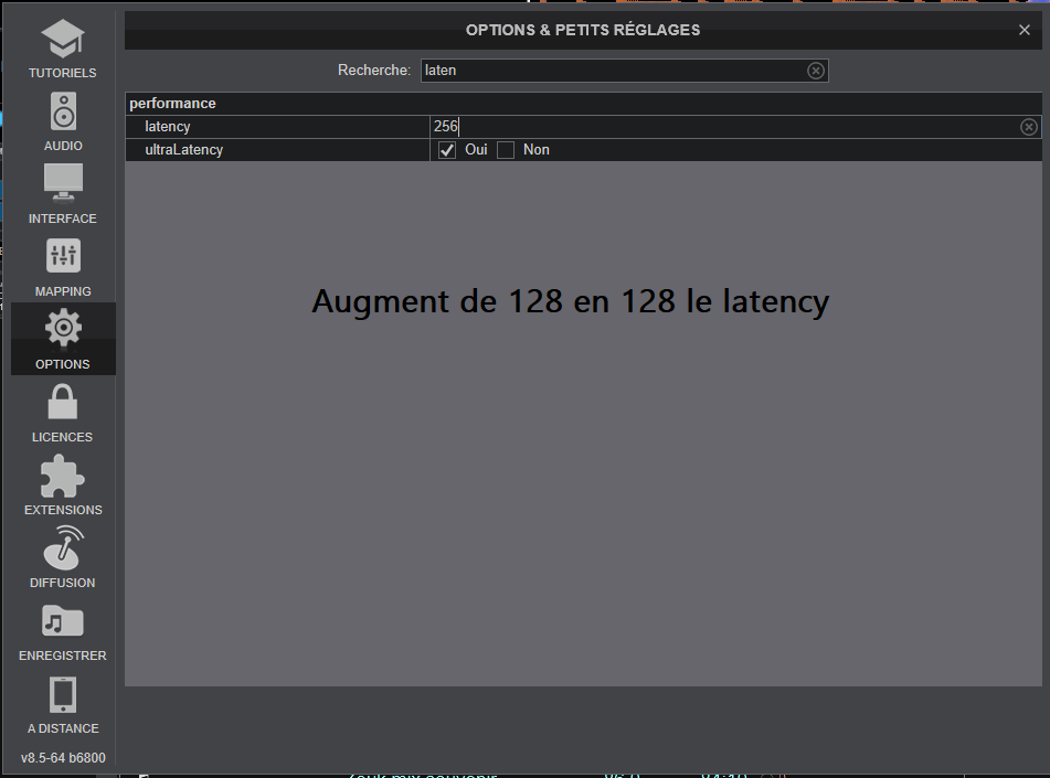

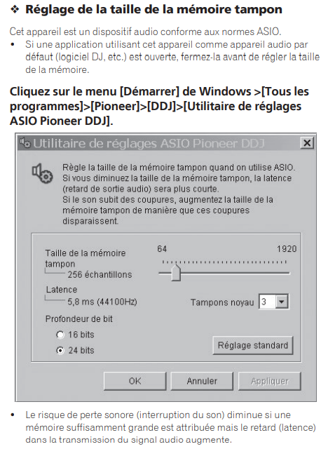

bonjour
voir dans les réglages d'ASIO
Exemple:
augment la taille du tampon au fur et a mesure
ou augment la taille noyau 4, 5 etc jusqu'à le son ne se coute pas.
peut être la solution est là
Dans VDJ options => latency
Exemple:
Posted Wed 26 Jan 22 @ 6:50 pm
