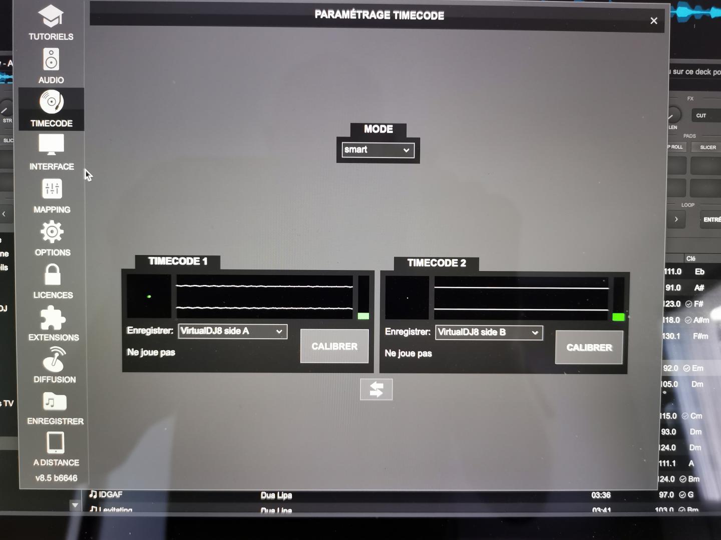

J'ai "encore" un on avec le timecode sur ma DDJSX3.
Cela fonctionnait.
J'étais repassé en mode classic via les jogs.
J'ai voulu remettre en mode vinyl sur mes MK2, et pas de son.
Mes voies 1 et 2 sont bien en mode line comme il faut sur la table
Les platines sont bien branchées.
Il y a un léger signal qui rentre, voir photo.
Les vinyles sont des timecode VDJ.

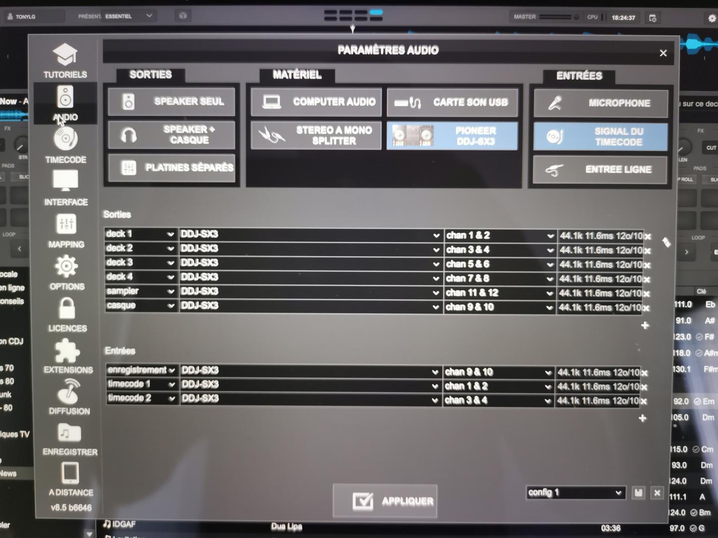

Photo de ma config audio qui me semble ok.
Merci pour votre retour

Posted Mon 27 Sep 21 @ 4:30 pm
