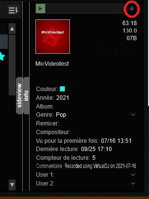

1-Faire un clic sur le petit bouton satellite :

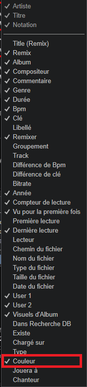

2-Dans le menu, mettre la souris sur "Champs" :
3-Dans le menu, sélectionner "Couleur" :
4- La ligne couleur apparait :
5-Il suffit de passer le pointeur sur le carré de couleur, la barre avec toutes les couleurs apparait, il suffit de cliquer sur la couleur souhaitée :
