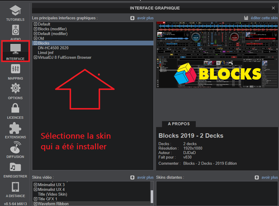

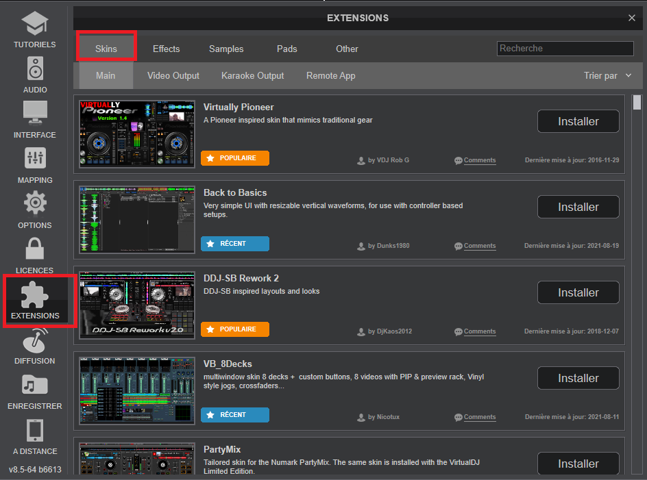

tu peux installer les skins de ton choix,
pour cela aller dans config => Extensions => onglet Skin et installe
puis aller dans l'onglet interface, Sélectionne la skin installer

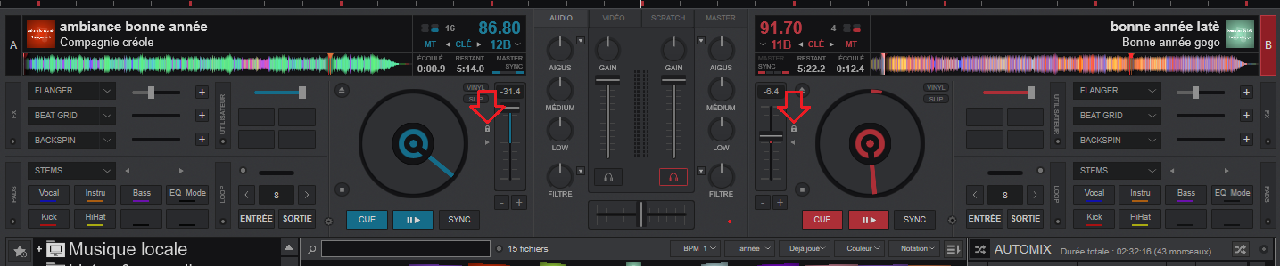

Bonsoir, je reviens vers vous car quand je mets 2 musiques sur les decks 1 et 2 , sa me met autaumartiquement les bpm au meme niveau , si je ralentit une musique ou si je l'accelere , cela me fait automatiquement la meme chose de l'autre cote ,
comment l'arreter ? je sais pas si je me suis fais comprendre ^^

bonjour,
voir si votre pitch lock n'est pas activé sur la skin, si oui désactivé le pitch lock en cliquant sur la cadenas

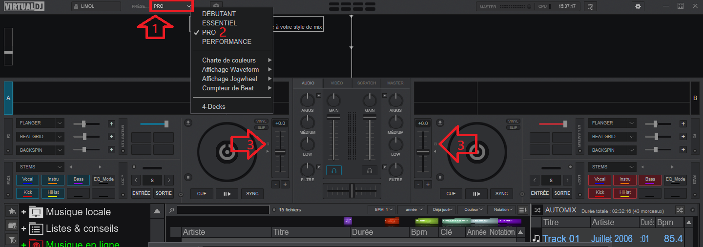

sur la skin de base (skin par défaut de vdj) puis tu sélectionnes l'apparence PRO comme sur l'image
