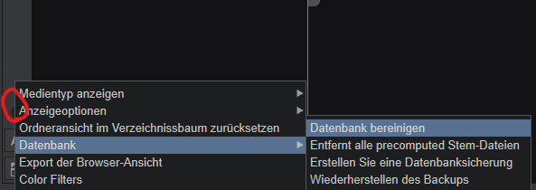

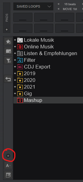

Hallo,
klicke mal unten links neben dem Dateibrowser auf den Kreis, dann
Datenbank -> Datenbank breeinigen.
