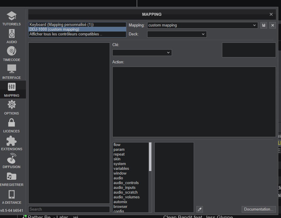

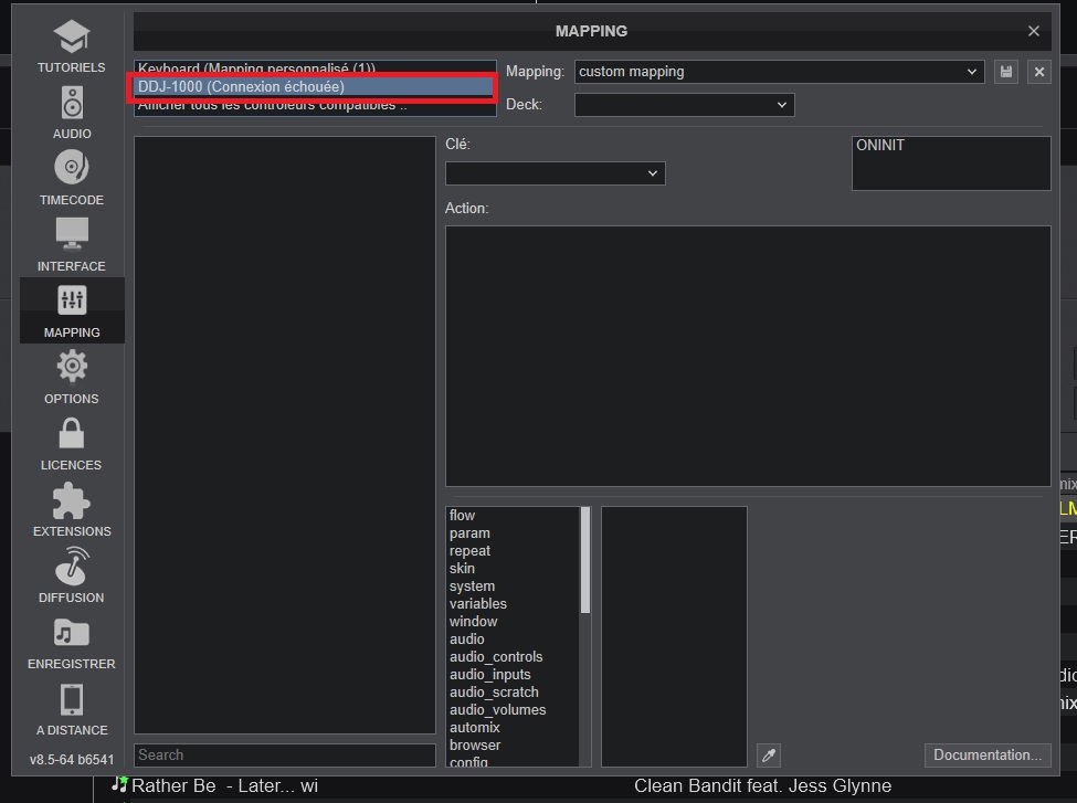

Mon contrôleur DDJ 1000 est déconnecté de VDJ; quand je test avec le logiciel Pioneer fourni pas de problème.
J'ai désinstallé / réinstallé VDJ ; désinstallé / réinstallé Le driver Pioneer ; Rescanner les dispositifs ; connecter dispositifs toujours le même message CONNEXION ECHOUE (voir Photos)

Bonsoir
J'ai fait ce test mais ça ne change rien.
Nouveau câble USB/ changement de port USB.
Quand je lance rekor.... Pas de problème.
J'ai fait un essai Vdj avec un MacBook air ça fonctionne.(j'avais peur a un problème du côté DDJ 1000)
Est ce qu'une mise à jour Windows 10 aurai pu provoquer ce problème ?
