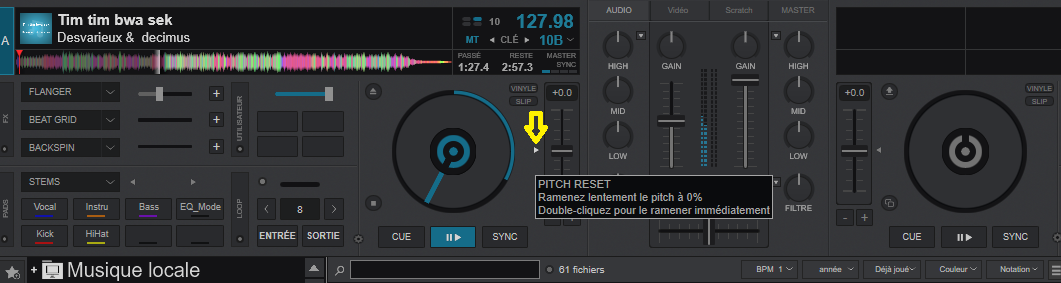

bonjour , je voudrai savoir quelle est la  manip quand j'enchaine deux  morceaux qui non pas le même BPM  pour l'intro pas de problème avec la touche MATCH  par contre comment  revenir au BPM original
une fois lancé ??? sans entendre la difference trop lent ou trop rapide ??
merci de votre aide
merci de votre aide

          bonjour,
il suffit de cliqué sur la petite flèche 1 fois ou 2 fois
Sinon tu peux créer un raccourci avec le bouton de ton clavier, en assignant le bouton y par exemple.
dans la case Clé du mappeur tape Y
dans la fenêtre action du mappeur marque pitch_reset 10%
