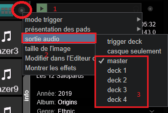

          Bonjour,
Oui c'est possible :
1-Appuyer sur le bouton satellite
2-Sortie Audio
3-Cochez le deck qui servira au sample
2-Sortie Audio
Posted Wed 26 May 21 @ 7:02 am

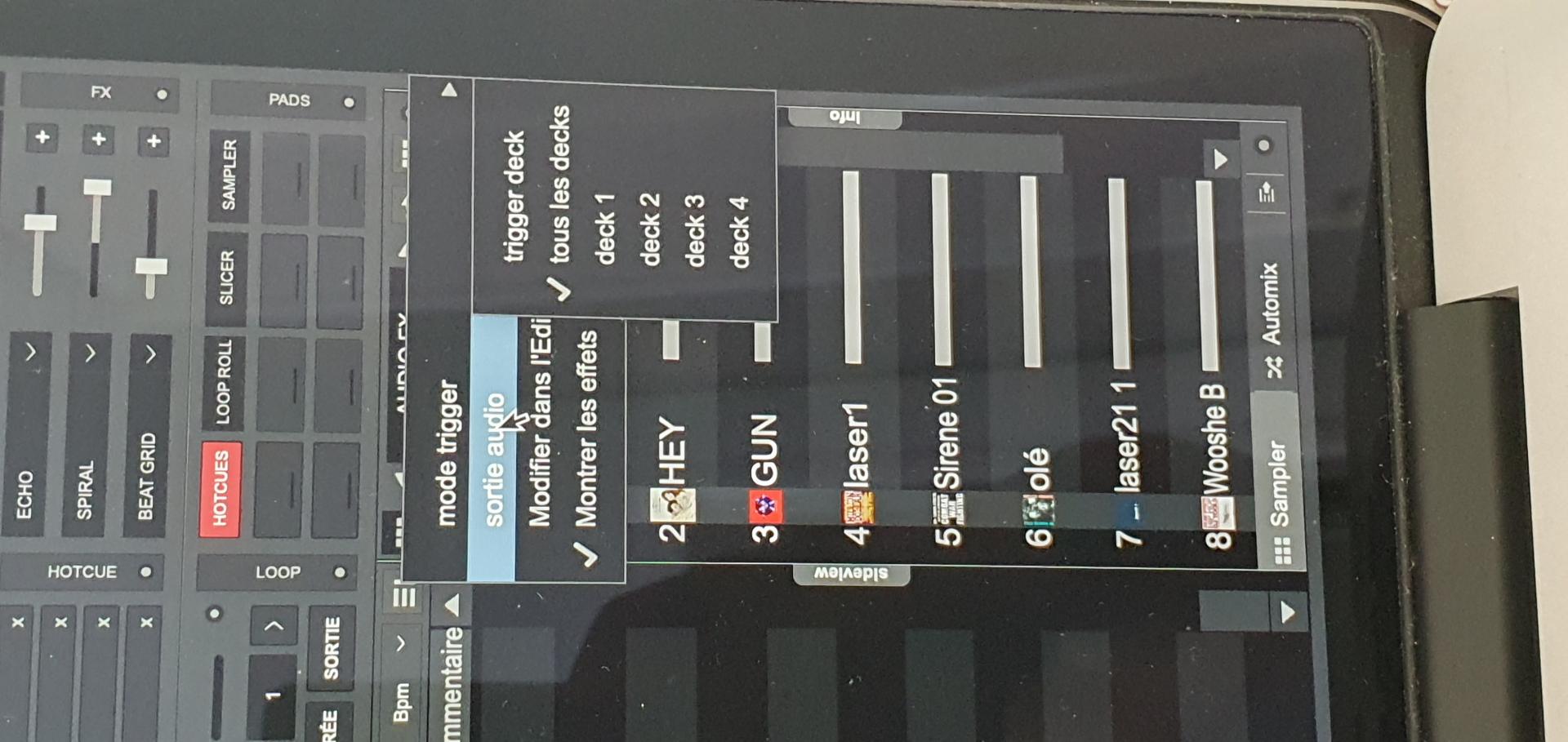

j'ai cette image pas de Master
donc pas le choix il faut choisir un deck de sortie ?
Posted Wed 26 May 21 @ 3:55 pm
          Sur tous les decks, ça ne fonctionne pas ?
    Posted Thu 27 May 21 @ 11:40 am
