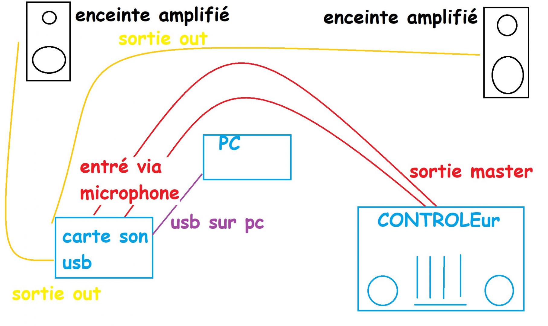

Bonsoir j'ai eu le même problème pour le micro avec ma vci 400 , pour pouvoir diffuser sur Twitch j'ai du prendre une deuxième carte son USB( 7euros ) et diffuser le son via Obs j'ai brancher ma sortie son de mon contrôleur à l'entré son de ma carte son depuis j'ai le micro qui fonctionne avec :)
Posted Mon 08 Feb 21 @ 6:48 pm
Je vais vous faire un plan du branchement
Posted Mon 08 Feb 21 @ 6:59 pm
https://zupimages.net/viewer.php?id=21/06/ujyi.jpg
voici le plan fonctionnant uniquement si vous voulez diffuser a l'aide du logiciel obs (pour avoir le micro sur vos lives )sur obs bien selectioner l'entre microphone usb sur obs
pour la carte son j'ai prit celle ci elle fonctionne a merveille
https://www.amazon.fr/CSL-haut-parleurs-enregistrement-transmission-analogiques/dp/B00WKAYXZQ
Posted Mon 08 Feb 21 @ 7:20 pm

C'est exactement ça, il faut récupérer le signal qui sort du contrôleur (la signal du master) puis le réinjecter dans le pc par l'entrée ligne de la carte son, puis configurer le logiciel de stream sur l'entrée ligne pour avoir la musique + micro.
Posted Thu 25 Feb 21 @ 8:19 am

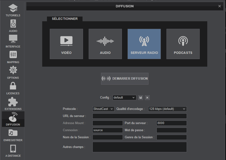

Voir si avec ça c'est possible :
Mais attention, là il n'y a que le son, pas de vidéo
