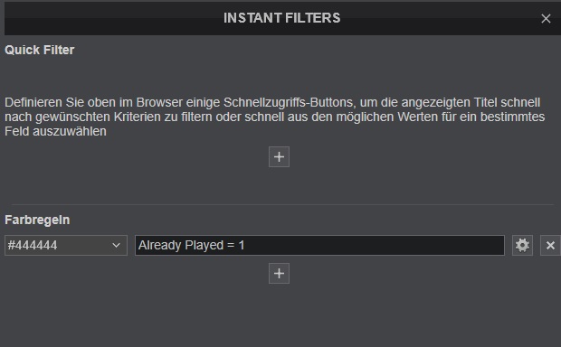

so nun geht auch das siehe Video statt rot auf grau einstellen

Das habe ich hocherfreut zur Kenntnis genommen und direkt am ersten Tag nach dem Update eingestellt.
Genau so wollte ich das haben, prima!

Hallo,
Habe das farbliche hervorheben bei diesem Post gesehen dass durch einen Filter die gespielten Lieder z.B. hellrot automatisch markiert werden. Finde diese Einstellung aber nicht im OrangeSkin von djnice Vers. 3.7 für VDJ8..
Kann mir wer einen Tipp geben wo ich diesen Filter finde?
Danke
