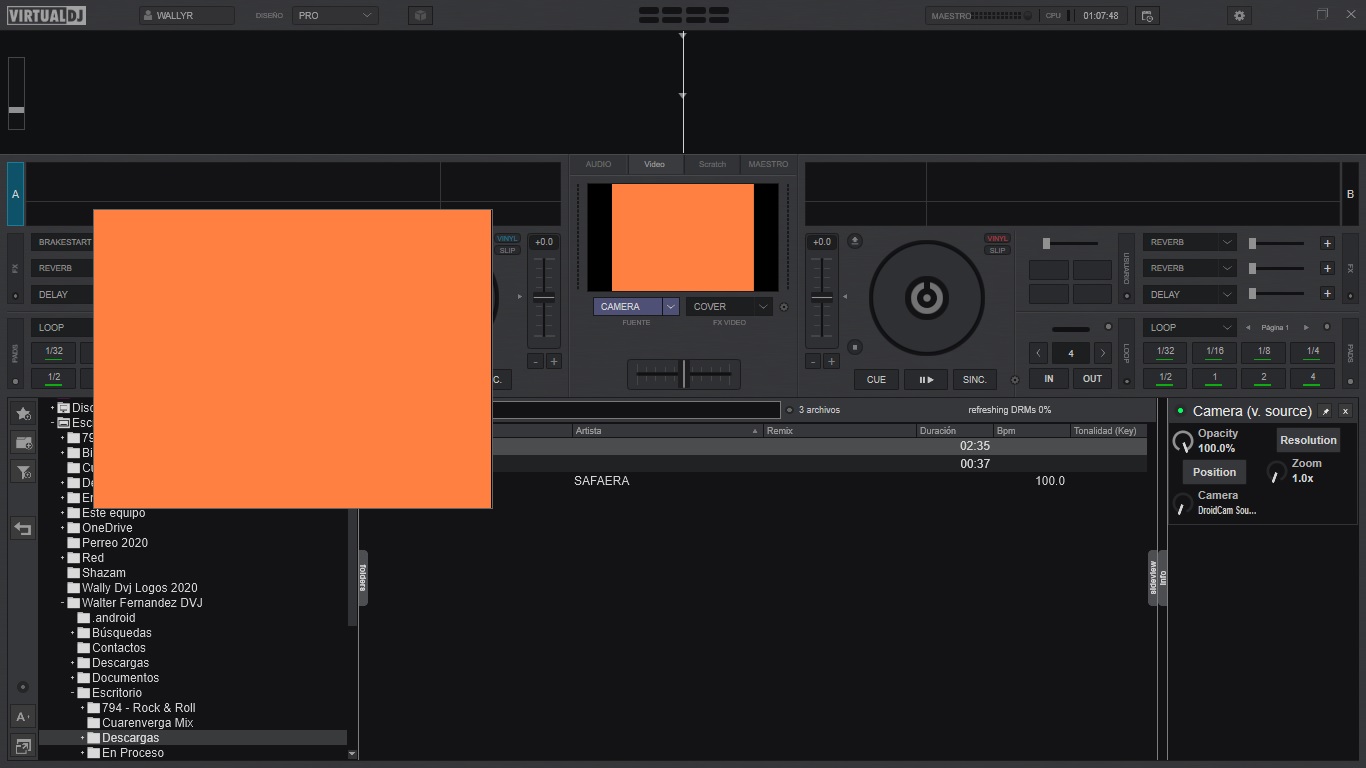

Buenas, como va? Tengo un problema con la utilización de la cámara web en las transmisiones, utilizando el programa DROID CAM, el cual permite utilizar el celular como Webcam, cuando lo activo la pantalla se queda amarilla, osea, en vez de aparecer la transmisión de la cámara aparece el cuadro naranja. En otros programas la cámara funciona perfecto, pero Virtual no me deja utilizarla, dejo una captura para que se entienda mejor, si alguien puede darme una mano con eso estaré agradecido !

https://www.dev47apps.com/droidcam/windows/
– By default, DroidCam Source 2 will output a light blue screen and Source 3 will output an orange screen. Click the link below to find out how to connect to the phone using the PC client and get the video feed started.
Maybe you need to select a different source?

Ya funciona, tenkius!!!!

djbbc1 wrote :
Link is not working, I am at problem.
try this
https://www.dev47apps.com/droidcam/connect/
