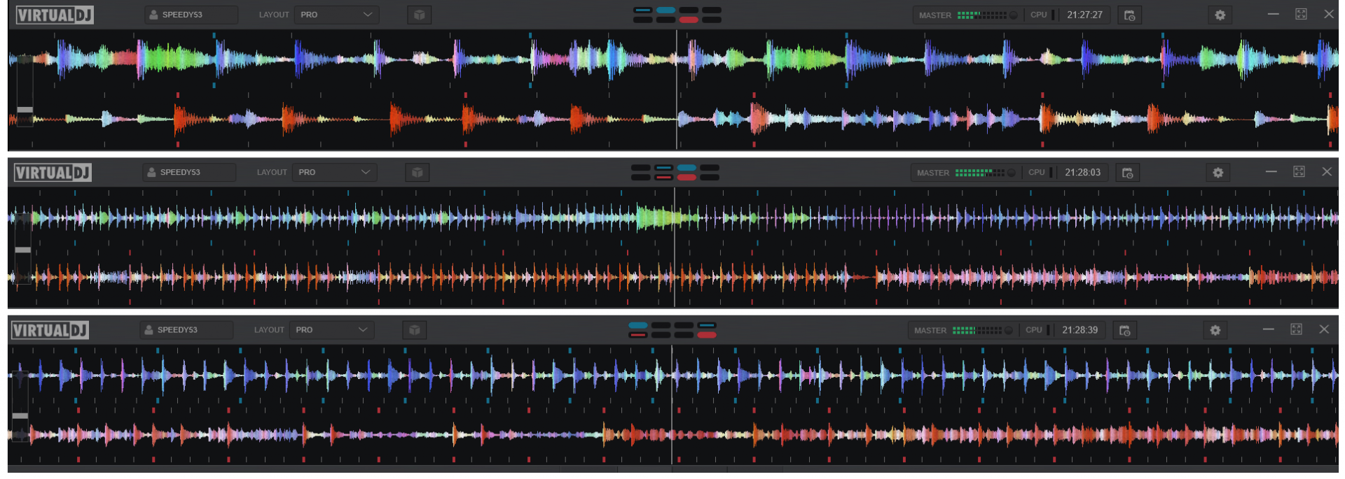

Para uma waveform maior, basta usar o zoom. O ajuste pode ser feito na barra de scroll que fica no lado esquerdo, ou posicionando o ponteiro do mouse sobre a forna de onda e girando a "rodinha" do mouse (botão de scroll). Abaixo três exemplos de zoom diferentes. Clique na imagem e veja em tamanho natural.
