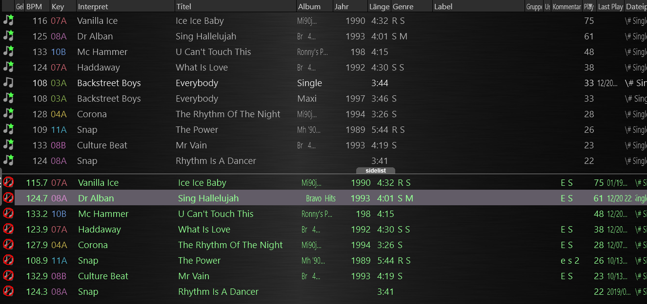

Hallo,
ich räume und sortiere und verschiebe nach Jahren mal wieder mein Archiv auf und um und überhaupt.
Ich habe zum Teil Songs, die vor sehr langer Zeit gerippt wurden, als der iD3Tag noch sehr viel kleiner war.
Damals haben wir die Informationen wie Jahr, BPM, Genre mit in den Dateinamen geschrieben, anders ging es noch nicht.
Jetzt habe ich mit 'MP3Tag' meine iD3Tags in Massenänderungen angepasst, dann den Tag in VDJ neu einlesen lassen und das fünktioniert auch echt gut
(ich habe die Einstellung sofort in Tag schreiben in VDJ aktiviert, daher hatte ich auch alle Informationen drin, die nachträglich eingefügt habe).
Als ich dann aber den Dateinamen geändert habe (in MP3Tag) hat VDJ die Verknüfung und damit auch die VDJ internen ID3Tag Eintragungen verloren.
Z.B. die Farbe, last Play und PlayCount sowie.....komischer Weise auch die Kommentare?!?!
Den PlayCount habe ich jetzt schon bei 2000 Songs mit Hand nachgetragen, aber so richig Spaß machen tut das nicht.....
Gibt es eine Möglichkeit, die Songs in Masse umzubenennen (iD3Tag -> Dateiname) ohne die VDJ internen Informationen bzw. die Verknüpfung zur Datenbank zu verlieren?

Oh mein Gott, was hatte ich da für eine beschissene Idee............meine CUE-Punkte sind auch alle weg :-O .

Bis zur Änderung des Dateinamen war alles gut, erst dann gab es die Probleme :-(

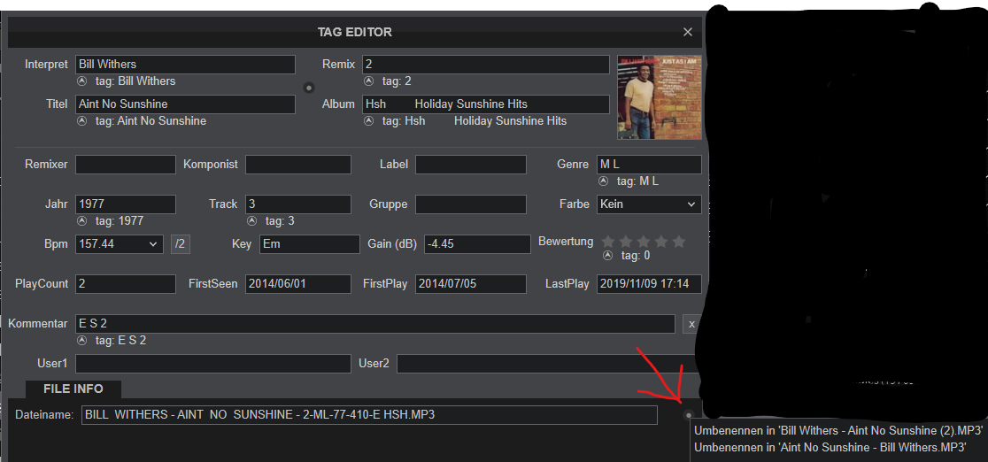

Bei MP3Tag kenne ich die ganzen Funktionen, deswegen habe ich damit auch gearbeitet.
Aber ich habe gerade in VDJ was entdeckt, was meine Probleme umgangen wäre.......bzw. Zukünftig umgehen wird :-)
Dateinamen umbenennen in VDJ :-)

nun das wird vorgeschlagen wenn dann der Dateiname doppelt wäre ... Natürlich fatale Entscheidung da was zu ändern. . .

Ja, es ist leider nur eine Maschine, die nur das tut, was man ihr sagt.... ;-)
Aber ich hatte gehofft, wenn die Datei am gleichen Platz liegt, dass die Maschine mitdenkt *lol*
Ich werde die Änderungen jetzt auch nur noch unter VDJ machen, in MP3Tag kann man zwar sehr viel Rückgängig machen, aber ich habe es ausversehen geschlossen und damit war es dann vorbei. :-(
Auch unter Windows konnte ich da nichts mehr machen, ich würde sagen.....hohes Lehrgeld bezahlt, aber Lektion gelernt ;-)
Kann ich in VDJ irgedwo vorgeben, wie die Datein umbenannt werden sollen?
Die 2 Auswahlmöglichkeiten finde ich nicht optimal.

Nicht das ich wüsste, aber weshalb hast du das Backup nicht benutzt, dass VDJ anlegt?

Leider nicht automatisch. Ich persönlich bin mit den Auswahlmöglichkeiten auch nicht glücklich, weil ich bei kompletten CD's zum Beispiel die Track-Nummer an den Anfang stelle.
In Bezug auf die Cue-Punkte usw. wird dir wohl nix anderes übrig bleiben, als entweder händisch die Änderungen am Dateinamen rückgängig zu machen oder die VDJ-Datenbank nach den jeweiligen Titeln zu durchsuchen (z.B. mit Notepad++) und dann dort die Änderungen an den Einträgen zu machen. Fragt sich, was weniger Arbeit ist: die Cue-Punkte oder die Dateinamen?
