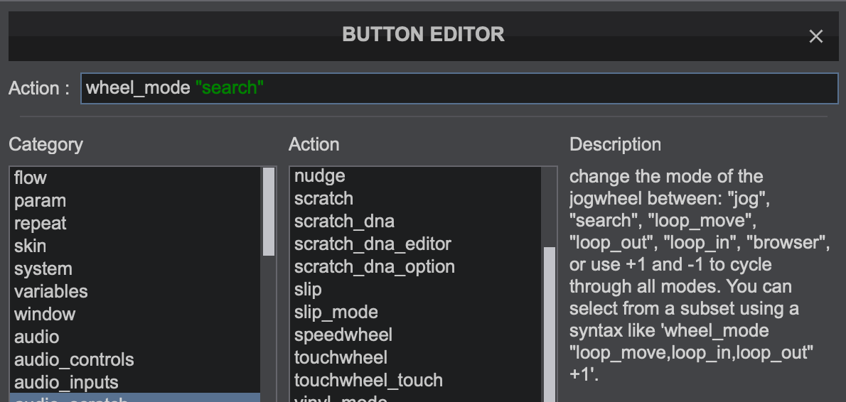

Du kannst Dir folgende Funktion z.B. auf einem custom-button packen
wenn der Custom-button gedrückt ist, hast Du search, ansonsonsten die normale Jog-Belegung

Kannst das Jog dementsprechend auch für Loop-Feinjustierung etc. einstellen ;o)
wheel_mode "search"
