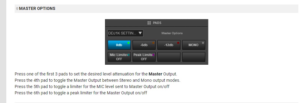

non ho attualmente la console disponibile per verificare....in effetti rileggendo bene il manuale sembrerebbe che solo con rekordbox è possibile agire su tali opzioni
La buona notizia è che è possibile farlo anche con Virtualdj utilizzando l'apposita pagina dei pads:
https://www.virtualdj.com/manuals/hardware/pioneer/ddj1000/settings.html

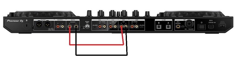

e per quale ragione non provi ad usare la scheda audio delle console....per provare basta un comune cavo jack to rca o rca to rca (se usi il master rca)
Sicuramente ne guadagni anche in qualità
colleghi l'uscita booth ad in ingresso della console...poi in Audition imposti come sorgente di registrazione quell'input (che audition dovrebbe vedere).
Poi con il booth ti regoli il livello di registrazione...in alternativa poi anche provare ad usare l'uscita master or rec della console che comunque dovrebbero avere un livello pre standard a 200 mV

Vorrei provare questa ultima chance proposta da Max. Ho collegato un RCA - RCA dal master2 della DDJ1000 al canale 3 della console, l'ho settato su "LINE". L'audio arriva al canale regolarmente. Poi andando su Audition, setto come scheda audio la DDJ e come input audio il canale 3, ma al software non arriva niente. Devo modificare qualcosa nella configurazione di VDJ ?
Inoltre mi viene spontaneo un dubbio: per funzionare in questo modo il fader del canale 3 su cui arriva il master deve essere alzato, quindi un cuffia/cassa sentirò il ritorno dell'audio che sto mixando. Sono in confusione.
