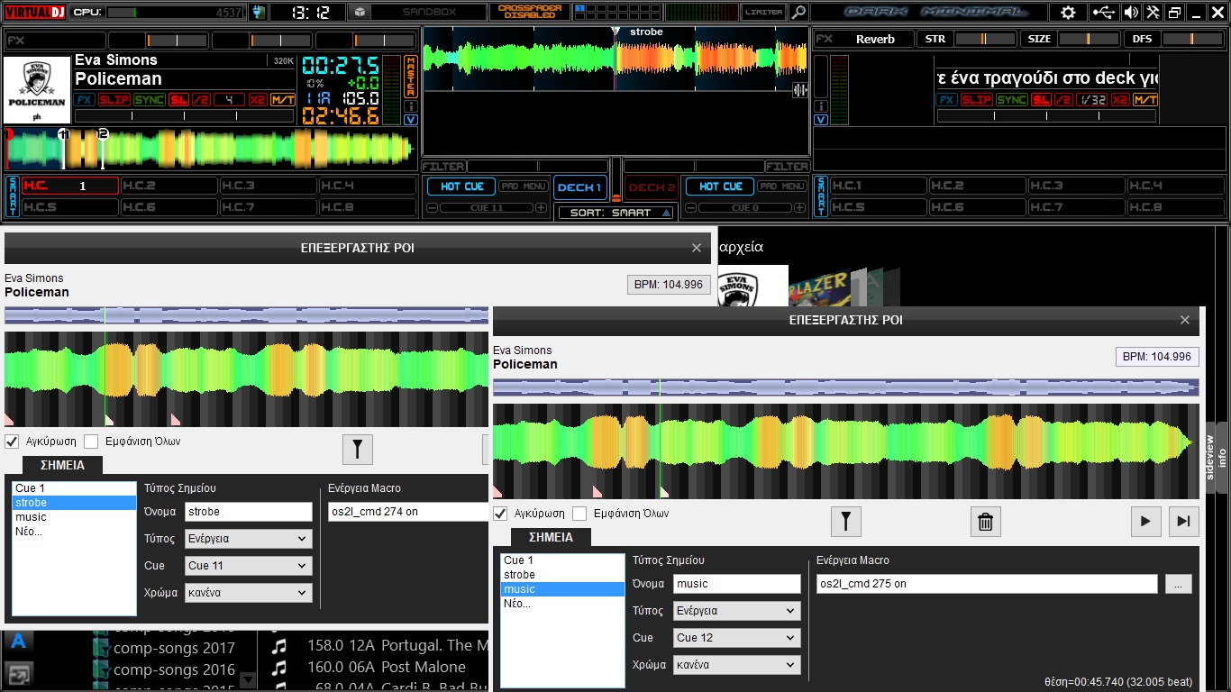

Παρατηρήσεις:
1) Στην αρχή μπορείς να δεις οτι τα φώτα αλλάζουν χρώμα ακριβώς πάνω σε κάθε beat. Αυτό γίνεται λόγω του οτι το VirtualDJ στέλνει το GRID στο Freestyler. To MRC μπορεί επίσης να στέλνει το GRID ανά 4, 8, και 16 beats (για πιο αργά προγράμματα)
2) Όλο το show του intro είναι προγραμματισμένο με action POI's. Τόσο οι σταθερές σκηνές, όσο η ταχύτητα, το χρώμα, τα gobos και τα στρομπαρίσματα είναι όλα εντολές που εκτελούνται αυτόματα με βάση τα action POI's. Δεν είναι ένα CUE/Sequence. Για την ακρίβεια για αυτό το intro τρέχουν 5 παράλληλα sequences και χρησιμοποιούνται και 5 overrides.
3) Για την ιστορία και μόνο, αυτό ήταν απλά μια δοκιμή με το που στήθηκαν τα φώτα. Το τελικό πρόγραμμα διέφερε λίγο. Επίσης, στο τελικό πρόγραμμα η καπνομηχανή (που είχε μεταφερθεί αλλού) έτρεχε κι αυτή μέσω DMX και έριχνε καπνό με βάση το show τις "κατάλληλες" στιγμές (περισσότερο για effect, παρά σαν χρηστικός καπνός αφού μία ρίψη στην έναρξη ήταν αρκετή για να γράφουν τα φώτα στο πολύ πιο σκοτεινό περιβάλλον από αυτό που επικρατούσε όταν έγινε αυτή η δοκιμαστική εγγραφή)

Ενταξει, θα μπω στη διαδικασια να το δοκιμασω αν και ακομα εχω πολλες αποριες.. Βασικα οταν κανεις mapping κουμπι απ την κονσολα το δεσμευεις για το freestyler? Ή υπαρχει τροπος να χειριζεσαι με ενα κουμπι και τα δυο προγραμματα (vdj kai freestyler)?
Επισης αυτο που λες :
"2) Όλο το show του intro είναι προγραμματισμένο με action POI's. Τόσο οι σταθερές σκηνές, όσο η ταχύτητα, το χρώμα, τα gobos και τα στρομπαρίσματα είναι όλα εντολές που εκτελούνται αυτόματα με βάση τα action POI's."
σε ποια poi αναφερεσαι? (φανταζομαι οχι του εκαστοτε κομματιου)

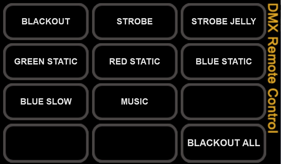

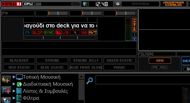

μπορείς να χρησιμοποιήσεις τα pads με μια custom padpage όπως εδώ:
η με κάποιο custom skin μέσω VirtualDJ Remote όπως εδώ:
για τα pois εννοεί σε κάθε τραγούδι μπορείς να γράψεις στα pois το action
τα παραδείγματα είναι προσωπικά όπως τα χρησιμοποιώ εγω

Ναι στα POI του κάθε κομματιού!
Δεν χρειάζεται βέβαια να έχεις action POI's σε κάθε κομμάτι, αλλά αν θες σε ένα κομμάτι να δημιουργήσεις special effects τότε μπορείς να προγραμματίσεις ένα ή περισσότερα action POI's στο κομμάτι που θα στέλνουν εντολές στα φώτα σου.
Πρακτικά αυτό που θα θες να κάνεις στις περισσότερες περιπτώσεις μέσω action POI's θα είναι να ενεργοποιείς και να απενεργοποιείς override buttons. Αλλά δεν είναι απαραίτητο να περιοριστείς εκεί...
Τέλος ανάλογα με το πως θα συνδέσεις το VirtualDJ με το Freestyler μπορείς να επιλέξεις διάφορους τρόπους ελέγχου.

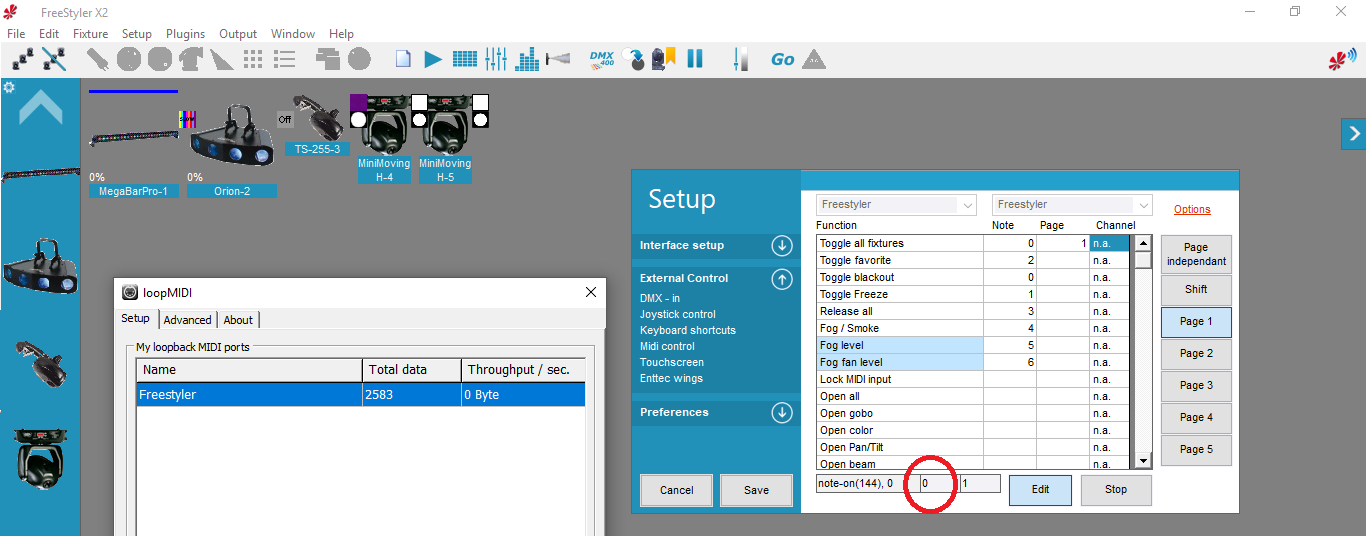

Λοιπον πρωτη προσπαθεια ανεπιτυχης. Ακολουθησα ολα τα βηματα του Γιωργου κατα γραμμα. Εδωσα την εντολη στο vdj αλλα το freestyler δεν ανταποκρινεται στο blackout. H εντολη που εδωσα ειναι
set '$FS_SND_BLACKOUT' 1 while_pressed
Επισης παραθετω μια φωτο με τις ρυθμισεις του freestyler γιατι μου φαινεται οτι εχω λιγο διαφορετικες τιμες απο το παραδειγμα του Γιωργου
Σημειωση, το μονο που αλλαζει οταν πανταω το custom button στο vdj ειναι η τιμη που εχω σε κοκκινο κυκλο και γινεται απο 0 σε 127

Ποια έκδοση του Freestyler χρησιμοποιείς; Κάνε αναβάθμιση στην τελευταία έκδοση και ξανακάνε import τα MIDI assignments στο Freestyler.
Και ναι, το να βλέπεις το 127 είναι σωστό (σημαίνει οτι το VirtualDJ στέλνει σωστά το MIDI note. Απλά τα assignments σου είναι λάθος γιατί προφανώς έχεις πιο παλιά έκδοση από αυτή με την οποία έκανα εγώ export τα MIDI assignments)
Posted Sun 16 Sep 18 @ 4:47 pm
Εχεις δικιο Γιωργο... αυτο ηταν! Ειχα την 3.0.6 Τωρα δουλευει κανονικα! Ηταν μεσα στα πλανα μου να το δοκιμασω αλλα μεσολαβησε σαββατοκυριακο και δεν υπηρχε χρονος.
