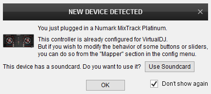

Bist du nach den englischen Einrichtungsguide zum Numark Mixtrack Platinium mit VDJ 8.2 vorgegangen. ?
http://virtualdj.com/manuals/hardware/numark/platinum/index.html
Wurde die Soundkarte bei der Einrichtung erkannt und es hat sich ein Device Fenster geöffnet wo du die Voreinstellung der SK nutzen sollst ,einfach da auf Use Soundcard klicken.
