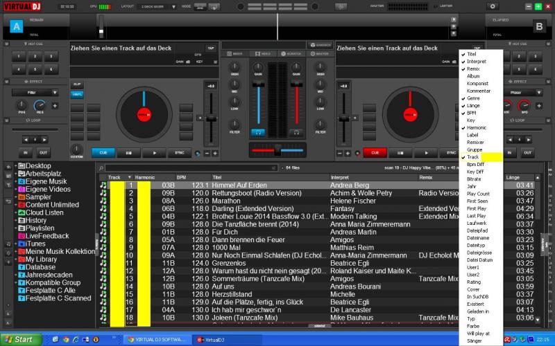

Das funktioniert bei mir auch nicht so richtig,wenn ich es nutze steht unter Interpret:0043 und Titel: 4 Non Blondes - Whats up
Ich habe bei mir einfach in der Browserspalte das Feld : Track aktiviert und nun werden die Nummer der Titel angezeigt.

Oho...warte. Das hört sich gut an. In welcher Browserspalte? Kannst du mir genau sagen wo ich das finde?
Du musst mit der rechten Maustaste auf die Spaltenüberschriften des Browsers klicken. Dann kann du hinzufügen, entfernen verschieben usw. usw. (würde auch im Manual stehen ;-)
Posted Wed 29 Aug 18 @ 8:25 pm
Wie djragman es geschrieben hat,klicke mal in der Browserspalte in der Überschrift (z.b.Interpret,Titel,BPM)mit Rechtsklick bzw. mit der rechten Maustaste,dann kommt ne Liste mit allen Feldern die du in den Spalten anzeigen lassen kannst.
Dort auf Track klicken bzw. das Häkchen setzen.
Posted Wed 29 Aug 18 @ 8:59 pm
