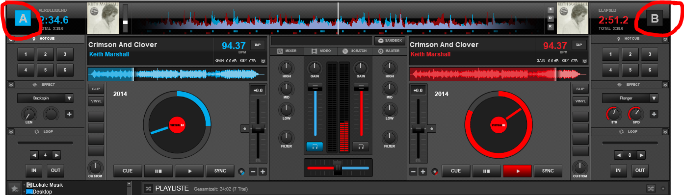

Also in der Wav-Ansicht sind auf der rechten Seite kleine Register sichtbar, die das aktive (=selektierte) Deck definieren. Kann man auch anklicken. Aufgrund dieser Einstellung wendet er das, was du machst eben nur auf diesem Deck an.
Oder eben ins Mapping einbauen mit leftdeck und rightdeck.

Du musst das entsprechende Deck, welches du vorspulen möchtest "aktiv" setzen.
Buchstabe A oder B
