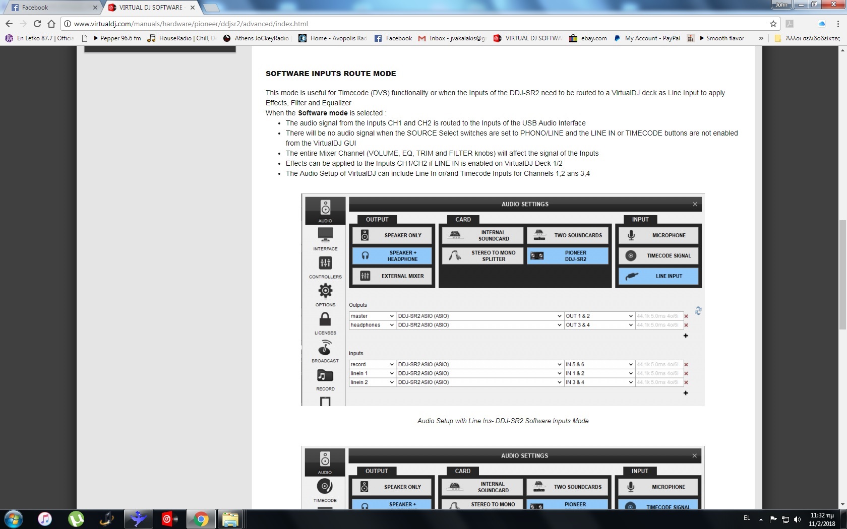

Μετά ψάχνοντας για το θέμα αυτό στο forum βρήκα αυτό που βλέπεται στην φωτό :
Μπορεί κάποιος που γνωρίζει το θέμα της εγγραφής να βοηθήσει?

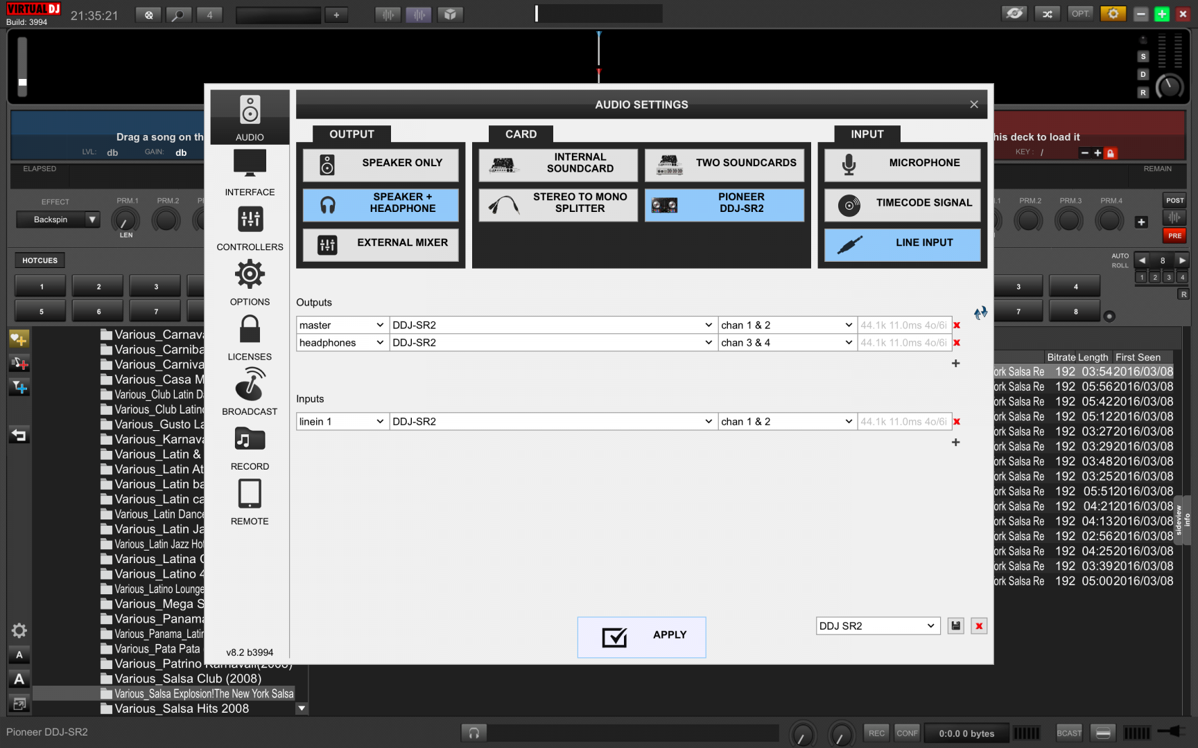

Σας βάζω τα 2 screen shots...
Σε αυτό με το record ch 5&6 στα inputs είναι το default από την pioneer και η εγγραφή που έκανα είναι πάρα πολύ χαμηλή.
Στο δεύτερο έχω βάλει στο input μόνο line in 1 με ch1&2 και η εγγραφή έβγαλε κανονική στάθμη ήχου.
Έχω κατεβάσει και εγκαταστήσει κανονικά τους drivers...

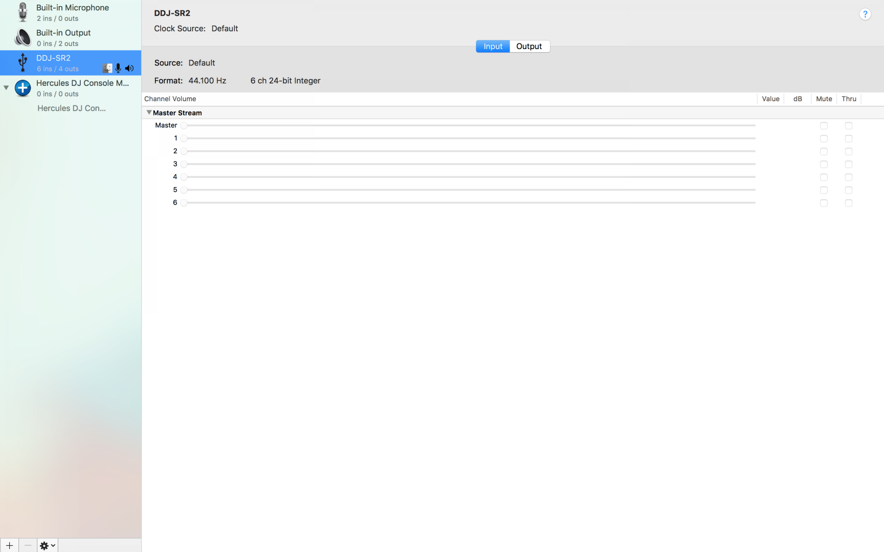

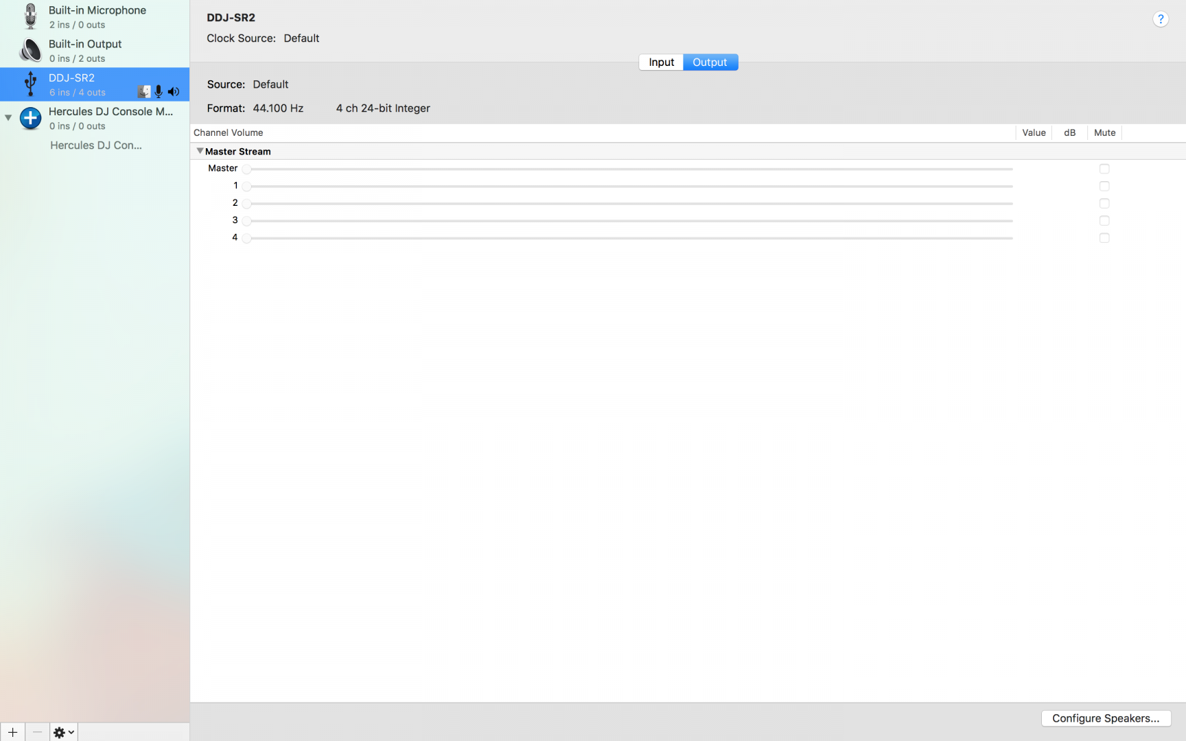

κάτι βρήκα στο audio midi set up
σου βάζω screenshots από input & output τα οποία και τα 2 δεν έχουν τιμές

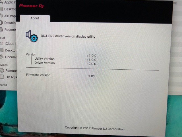

Τους έχω ήδη εγκαταστήσει τους drivers.Βρήκα και ένα panel της pioneer αλλά το μόνο που δείχνει και έχει από μενού είναι το about...με στοιχεία για την κονσόλα.Έβγαλα screen shot...
Posted Tue 13 Feb 18 @ 5:55 pm
djnet71PRO InfinityMember since 2007
@phantomdeejay
το οποίο για κάποιο λόγο το κάνει upload αλλά δεν το εμφανίζει!!!!

Μήπως είχες το Master Volume στην SR2 πολύ χαμηλά όταν έκανες την ηχογράφηση με το record στα Chans 5,6 ? Έχω την εντύπωση ότι η ένταση ηχογράφησης εξαρτάται από αυτό.
Βασικά το record στο Chans 5,6 , αυτό που κάνει είναι να συμπεριλαμβάνει στηn ηχογράφηση τυχόν εξωτερικές πηγές και μικρόφωνο. Αν δεν επιθυμείς αυτά να ηχογραφούνται , τότε μπορεις να σβήσεις αυτή τη γραμμή.
Όμως πρόσεξε μια διαφορά.. Αν δεν συμπεριλάβεις την γραμμή record, το VirtualDJ θα ηχογραφήσει με βάση το δικό του επίπεδο Master Volume.
Αν όμως χρησιμοποιήσεις την ειδική είσοδο record, τότε το Master Volume της SR2 λαμβάνεται υπόψη.
Ενας άλλος παράγοντας χαμηλής ηχογράφησης θα μπορούσε να ήταν ενα ενεργοποιημένο Microphone Talk-Over, το οποίο βεβαια δεν υπάρχει στην SR2, απλά το αναφέρω για να καταλάβεις την διαφορά.
Κάτι άλλο το οποίο μπορεί να επηρρεάζει την ποιότητα των εισόδων/εξόδων μιας κάρτας ήχου, είναι όταν αυτή εχει επιλεγεί σαν default συσκευή αναπαραγωγής/ηχογράφησης από το λειτουργικό.
Δοκίμασε να αναθέσεις την Built-in Output και το Built-in Microphone σαν συσκευές αναπαραγωγής και ηχογράφησης. (να πάρουν δλδ τα εικονίδια που έχει τώρα η SR2)

Πάντως μου κάνει εντύπωση πως δεν υπάρχει το αναλυτικό panel της Pioneer(όπως έγραψε πιο πριν ο phantomdeejay) παρά μόνο αυτό που βλέπετε στην φωτό που ανέβασα χωρίς καμία επιλογή.
