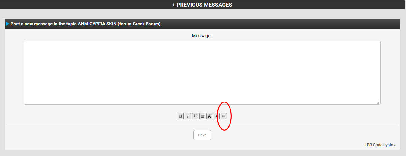

Χρησιμοποίησε το τελευταίο δεξιά κουμπί, κάτω απ' το πεδίο σύνταξης του post...
...πως ανεβαζω εδω μεσα φωτο?

εγω δεν θελω να κανω μεγαλες αλαγες.... ηδη την μια που αλλαγη που αλλαξα στο photoc τα jog ηταν μια χαρα...τωρα αν αλλαξω και τα time δεν θελω κατι αλλο!! νομιζω δεν ειναι μεγαλες συμαντικες αλλαγες που θα επιρεασει σε κατι το προγραμμα.... ισα ισα ετσι οπως το εκανα τωρα μου το ζητησαν αρκετα ατομα να τους το δωσω εγινε πολυ ωραιο!!.... elements και τα scripts δεν τα εχω ψαξει ακομα δεν ξερω τι ειναι, θα δω τα link που μου εστειλες!
δεν βρησκω πιο κουμπι ειναι αυτο που μου ειπες για να ανεβασω φωτο...μονο το save μου εχει δεν εχει κατι αλλο.

Theios Giorgos ...δε τα εχει εμενα αυτα μονο το save ,ισως παιζει ρολο ποσα αστερακια εχει καποιος!! ευχαριστω παντως!!
Posted Fri 19 Apr 19 @ 2:05 am
Ναι, οι χρήστες που δεν έχουν κάποια άδεια του προγράμματος στο προφίλ τους έχουν περιορισμένες δυνατότητες χρήσης του forum
Posted Fri 19 Apr 19 @ 6:05 am
