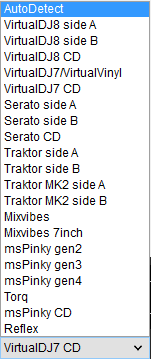

Pour ce qui est des vinyles, les RekordBox ne sont pas compatible avec VirtualDJ, nous avons nos propres vinyles VirtualDJ sur ce lien https://fr.virtualdj.com/buy/controlvinyl.html
Vous pouvez également utiliser les vinyles SERATO et beaucoup d'autre :
