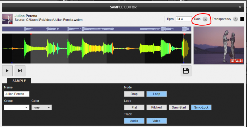

Das ist glaube ich so.
Wenn du das permanent haben willst, dann müsstest du über den Sample Editor den Gain des Samples anpassen.

Das habe ich bereits installiert. Behebt den Fehler allerdings nicht...

Das ist auch nur ein Fix für die Lautstärke wenn man eine Samplebank wechselt. Nicht wenn man VDJ neu startet.
Aber wie bereits gesagt, dass musst du dann pro Sample individuell im Editor machen. Dann wirds auch gespeichert.
Ds macht man wie? Stehe gerade auf dem Schlauch ...
Posted Mon 13 Nov 17 @ 6:38 pm
RobRoyPRO InfinitySenior staffMember since 2012
Posted Mon 13 Nov 17 @ 8:41 pm
