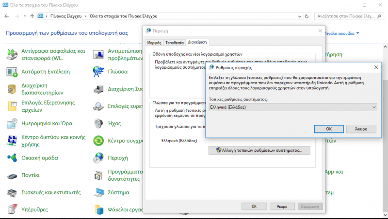

Στη διαρκεια του στησιματος των win10 στο καινουργιο laptop, δηλωσα 2 γλωσσες: US(English) & Greek.
Εκανα copy-paste απο εξωτερικο HDD στον εσωτερικο HDD του laptop ( για να μην κουβαλαω και σκληρους)
Κατι ομως δεν εγινε σωστα με τις "γραμματοσειρες και την κωδικοποιηση τους". Και τι εννοω...
Τους Ελληνικους χαρακτηρες των ονοματων των αρχειων τα βλεπω ΟΚ. Αλλα στα details (infos κτλ...) βλεπω κινεζικα.
Στον σταθερο μου pc τα βλεπω ολα μια χαρα.
Ψαχνω ψαχνω αλλα ακρη δεν βγαζω..
Πως μπορω να το διορθωσω αυτο? εχει να κανει μαλλον με κωδικοποιησεις (Ansi unicode utf-8...)
φοβαμαι ομως να αρχισω τα πειραματα.
Το vdj *δεν το εγκατεστησα ακομα* θα εχει προβλημα σε ολο αυτο με την αναγνωριση των Ελληνικων χαρκτηρων? H database που δημιουργηθηκε απο το desktop pc, τωρα που την εβαλα στο laptop θα εχει προβλημα ?
Posted Fri 22 Sep 17 @ 4:49 pm
Άλλαξε την προεπιλεγμένη γλώσσα σε Ελληνικά εδώ:
Πίνακας Ελέγχου, Περιοχή (Region), Διαχείριση (Administrative), Αλλαγή τοπικών ρυθμίσεων συστήματος (Change system locale)
Λογικά έχεις κομμάτια που τα tags τους δεν είναι αποθηκευμένα σε UTF8 αλλά ANSI.
Με το VirtualDj δεν θα έχεις κανένα πρόβλημα.
Σημ: Αν θες να αλλάξεις τα tags σου μαζικά σε UTF8 (καλό θα είναι να το κάνεις) πες μου να σου δώσω οδηγίες...
Posted Fri 22 Sep 17 @ 5:42 pm
Στα Win10 για να το βρεις αυτο, θες ιχνηλατη....μετα απο 2-3 ωρες το βρηκα!!!!!!
