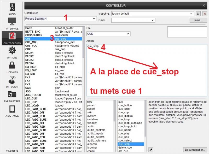

Salut,
Clic sur Config => bouton contrôleurs, sélectionne RELOOP BEATMIX 4, puis dans la fenêtre de gauche sélectionne cue_stop
et dans la fenêtre de droite tu supprimes cue_stop et tu le remplace par cue 1 fermer et cela devrai aller.

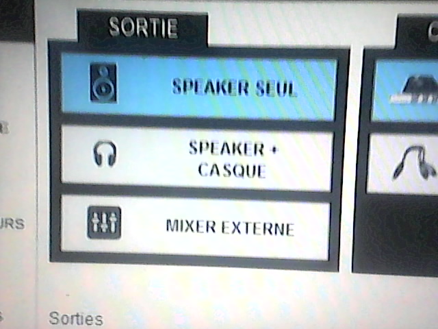

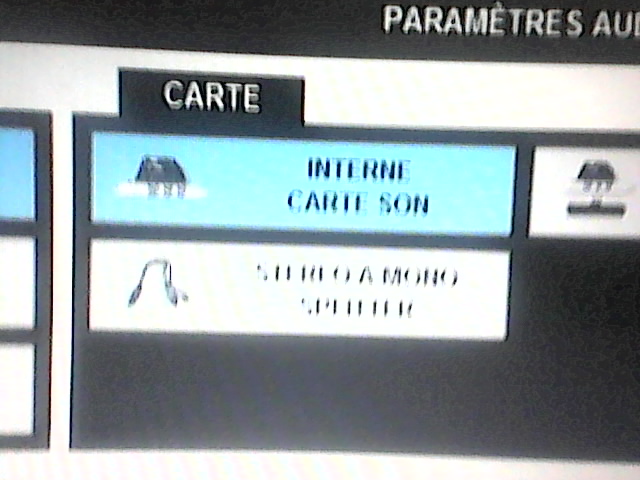

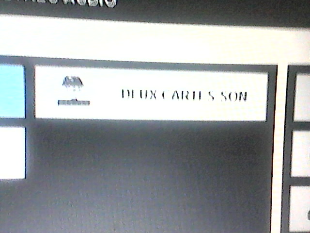

Voici les choix qui s'offrent à moi pour mapper:
speaker seul: 2 choix -conexant HD audio output (WDM) ou reloop ASIO (ASIO)
speaker + casque: "master" 2 choix idem que précédement
"casque" idem
mixer externe: deck 1 idem
deck 2 idem
deck 3 idem
deck 4 idem
interne carte son: "master" idem
"casque" idem
stereo à mono splitter: "master" idem
"casque" idem
deux cartes son: "master" idem
"casque" idem
désolé j'espère avoir été clair je n'ai pas pu faire de capture d'écran

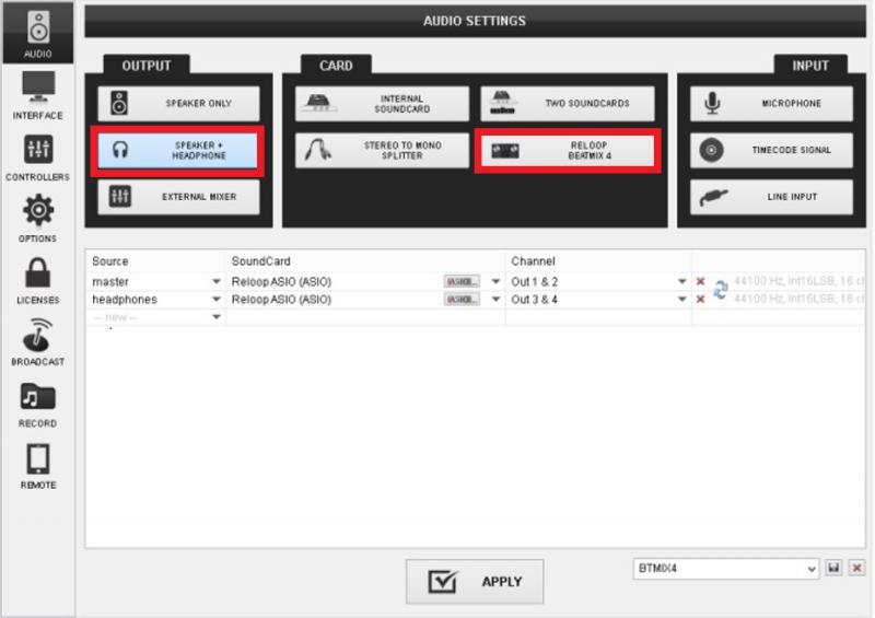

Voila les réglages a faire
Output : speaker + casque
Carte son : Reloop Beatmix 4
Master : reloop ASIO (ASIO) : out 1 & 2
Headphones : reloop ASIO (ASIO) : out 3 & 4
