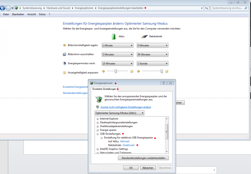

Selektives USB Abschalten in der Energiesteuerung hast du deaktiviert?
Posted Mon 07 Nov 16 @ 10:37 am
@djragman: Was meinst du mit: aktuellen Build (3493) ???
@PachN: Das weiss ich leider nicht as genau das ist: Selektives USB Abschalten in der Energiesteuerung? Was genau muss ich machen ?

Ja bei mir ist es auf Aktiviert
Was genau soll das Deaktivieren bezwecken?
Hatte das vorher auch nicht und die Console lief Jahrelang ohne Probleme

Das deaktivieren der Energiesparoption bezweckt, dass Windows nicht einfach den Strom am USB-Port abstellen kann, wenn es meint er wird gerade nicht benötigt.
Dann kann es dazu führen, dass der Controller sich aufhängt.
Also lieber deaktivieren.
Und vielleicht denkst du drüber nach auf Version 8 zu wechseln.
Posted Wed 16 Nov 16 @ 7:56 am

Ok super Danke für den Tipp. Das werde ich auf jeden Fall schonmal machen ;-)
