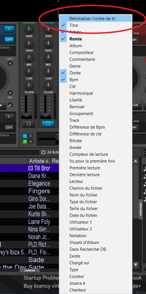

Bonjour
La solution il faut réactiver l'ordre de tri dans le bronze

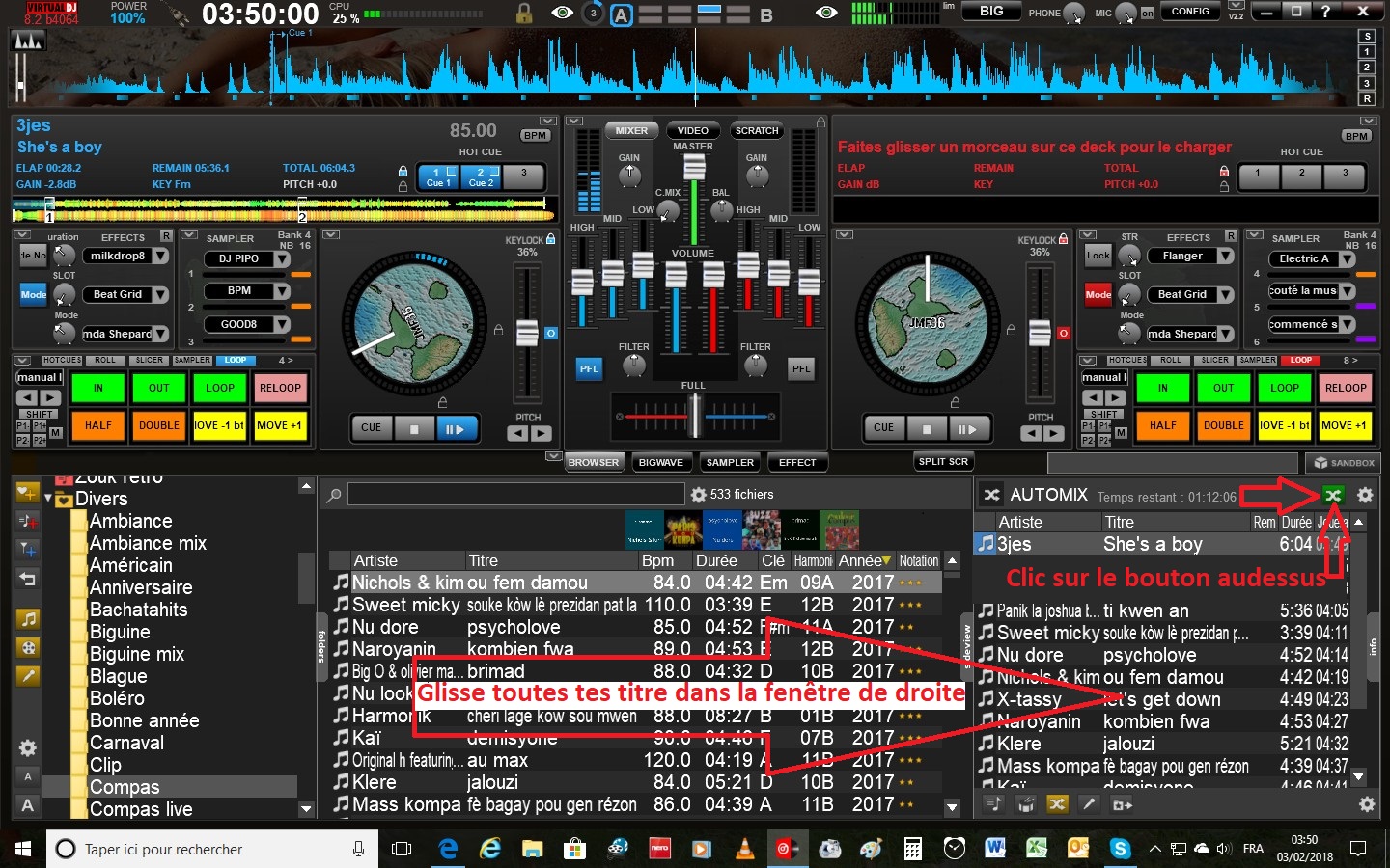

salut ! Je suis debutant mais je veux savoir si y’a moyen de faire. Jouer les chansons une apres l’autre pas etre oublier de les plancer a chaque fois dans le mix 1 et2 merci
Posted Fri 02 Feb 18 @ 8:24 pm
Bonsoir
Bien sur que oui c'est l'automix voilà.
Posted Fri 02 Feb 18 @ 10:09 pm

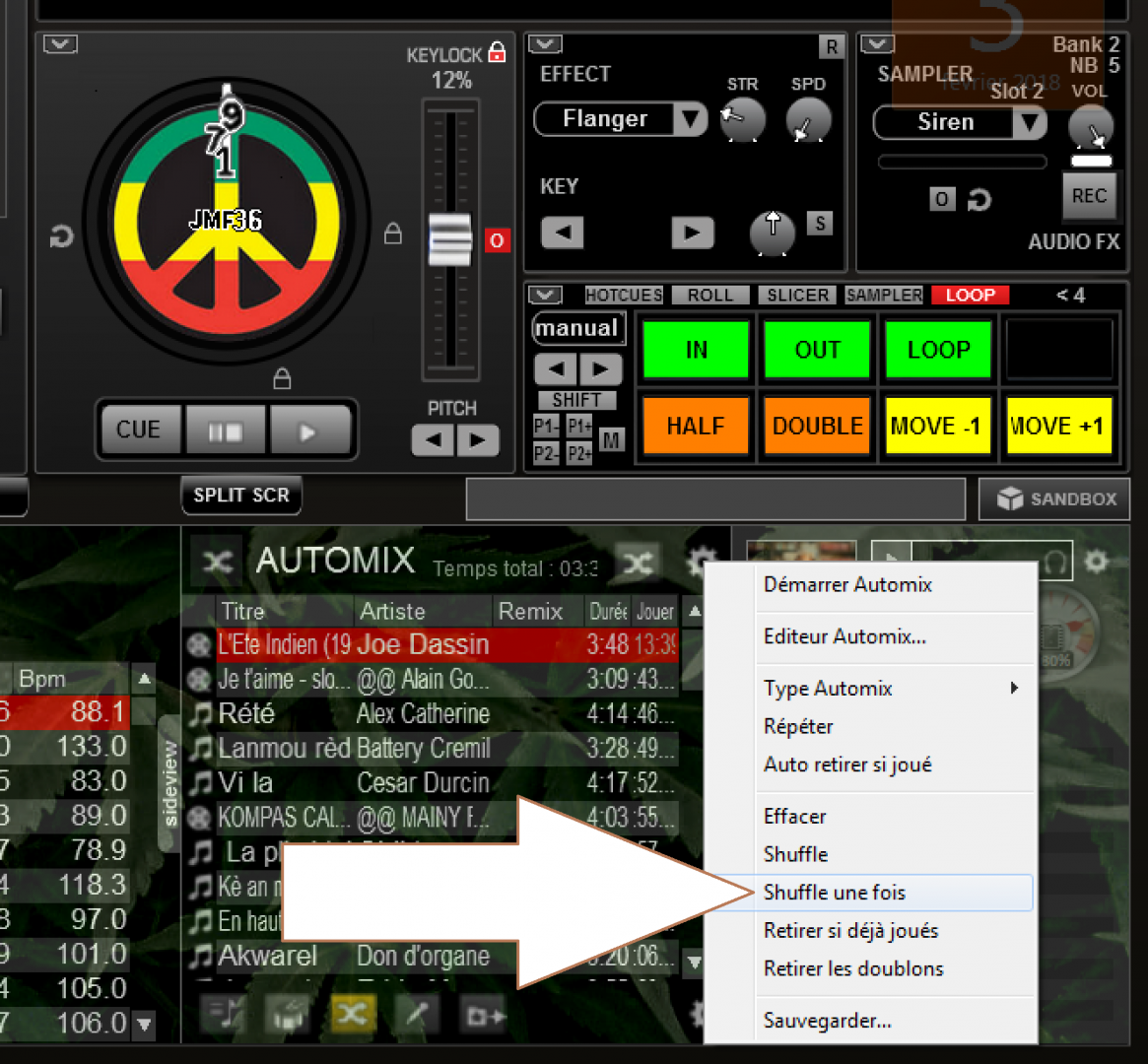

mikarfwPRO InfinityMember since 2012
Bonjour,
Je viens d'installer la V8. Auparavant avec l'automix je mélanger mes titres de playlist via la fonction prévue. Avec la V8 je n'ai pas vu cette fonction. Une idée ?
Merci d'avance.
Musicalement.
Posted Sat 03 Feb 18 @ 9:40 am
Bonjour a coter de l'onglé automix il y a un petit point clic dessus il y a un menu qui va s'afficher ou tu peut changer la configuration
Posted Sat 03 Feb 18 @ 10:01 am
Merci Nico,
Oui j'ai vu le menu, mais je ne vois pas "Mélanger les titres" comme auparavant avec la version 7. Du coup si j'ai 5 titres du même artiste ils passent à la suite...
Posted Sat 03 Feb 18 @ 10:55 am
jmf28Home userMember since 2009
Posted Sat 03 Feb 18 @ 12:49 pm
Merci Jmf, effectivement shuffle = mélanger
Posted Sat 03 Feb 18 @ 1:43 pm
