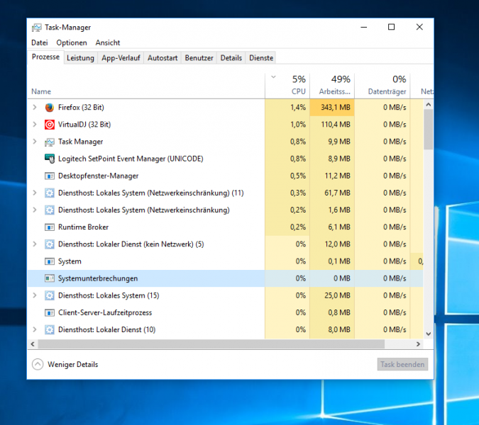

Ich habe das Problem das die CPU ansteigt mit Denon und VDJ 8 und zwar bei der Systemunterbrechung ohne VDJ ist die bei mir bei 0,2-1% CPU
Hab ihr das auch? Win 10 64 bit

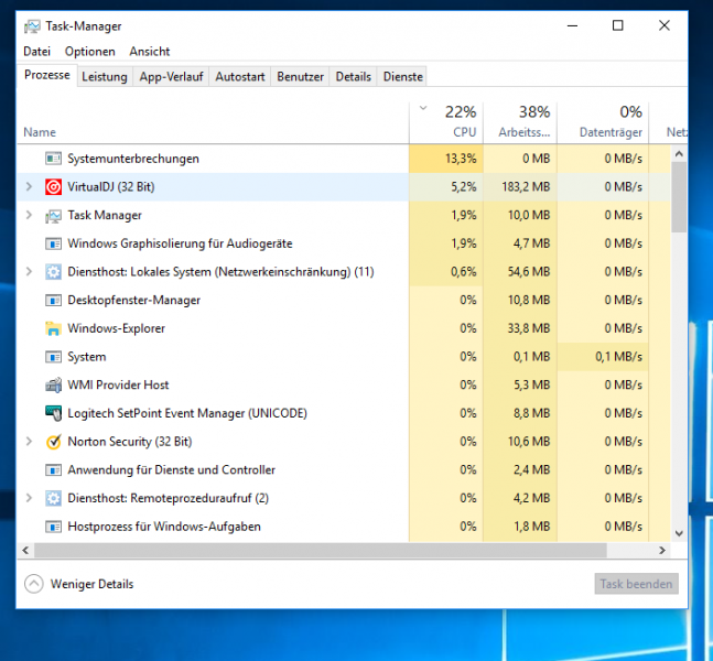

Das ist ohne Denon mit laufenden VDJ und FireFox

Ich verstehe jetzt nicht wo das Problem ist. Gibt es da Aussetzer oder andere Probleme?
Posted Sun 29 Jan 17 @ 5:23 pm
nein aber ist schon ungewöhnlich das da die CPU so ansteigt und mein Rechner schnell warm und laut wird. Hat der Denon Treiber V 1.0.5 ein Problem und verursacht die höher CPU last bei der Systemunterbrechung oder VDJ. Hate sonst nie so ne CPU last bei der VMS2 das geht zwar alles noch aber trotzdem stimmt da was nicht.

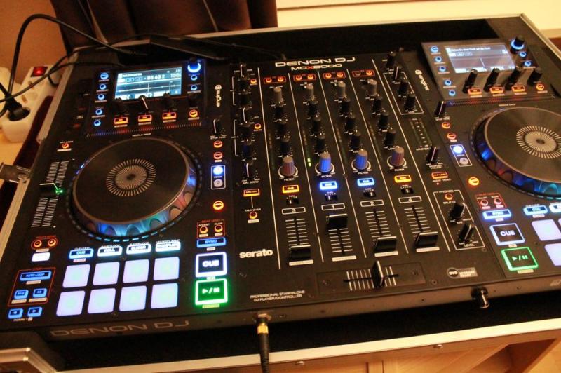

JuHU
Ab heute habe ich auch meine Daseinsberechtigung in diesem Thema ... zumindest wegen der Hardware (Grins)
Absolute TOP die Konsole.
Reloop ist schon klasse aber dieser Denon DJ MCX 8000 schlägt alle Erwartungen..
Jetzt noch ein Case mit Notebook-Schlitten und ich kann wieder richtig gut schlafen. . .
Geb ich nicht mehr her....
