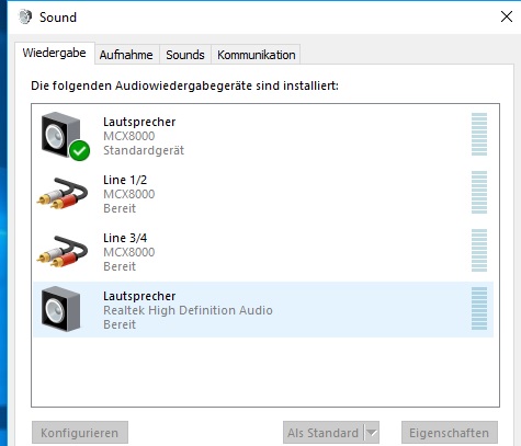

Wenn du einen Windows Rechner hast, tippe ich mal auf die Soundeinstellung in Windows. Denon Soundkarte deaktiviert?

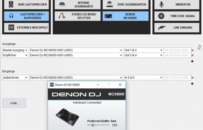

Stell im ASIO Treiber mal den Audio Buffer mal höher.

@ Stimmungsdisco:
Habe dir mal ein Foto von den Windows Einstellungen hoch geladen.
So sieht es in meinen Einstellungen aus.
@ DS-Musik:
Einen speziellen Asio Treiber habe ich nicht installiert. Lediglich die Windows Treiber für die MCX8000. Habe dir auch mal einen Screenshot von den Einstellungen in VDJ gemacht. Erhöhe den Buffer mal auf 512 und gebe nochmal bescheid. Mir fiel soeben auf, dass das Problem noch verstärkt auftritt, wenn ich versuche eine Aufnahme (.mp3) zu machen.
Danke euch schonmal.
