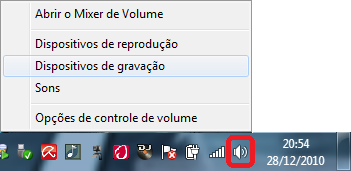

Primeiramente, proceda as conexões conforme uma das figuras abaixo. Obviamente não sei como é o hardware do computador que você está utilizando, portanto adapte conforme seu computador e placa de som. Conecte o plug P2 em uma ENTRADA LINE ou ENTRADA MIC, por favor não conecte em uma saída para headphones.
Você precisará ter muito cuidado com os níveis desta entrada onde será capturado o áudio. Veja as orientações abaixo para nivelar corretamente o volume de captura deste sinal e evitar distorção na gravação. As orientações se aplicam a Windows, por favor retorne caso usando Mac.
speedy53 wrote :

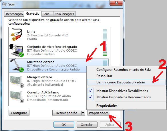

- Clique com o botão direito no ícone do alto-falante na barra de tarefas e escolha a opção “DISPOSITIVOS DE GRAVAÇÃO”.
- Verifique na lista dos dispositivos, qual deles é o que se refere à entrada usada em sua placa de som, clique com o botão direito e escolha a opção DEFINIR COMO DISPOSITIVO PADRÃO. No meu caso, como meu mixer está conectado à entrada de microfone externo, então a figura mostra este como padrão.
- Caso você note que o dispositivo que você precisa não está relacionado na guia, clique com o botão direito em qualquer parte da guia e marque as opções MOSTRAR DISPOSITIVOS DESABILITADOS e MOSTRAR DISPOSITIVOS DESCONECTADOS. Lembre-se que um dispositivo somente é reconhecido pelo Windows quando o mesmo está conectado a um equipamento externo.

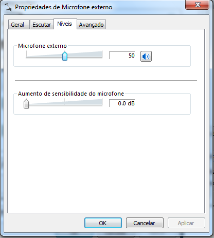

- Selecione agora este dispositivo e aperte o botão PROPRIEDADES, e depois na aba NÍVEIS
- Defina o nível da entrada, deixe em 50% sem ganho nenhum (sensibilidade do microfone) como ajuste inicial, faça experimentos até que o volume de sua gravação esteja a contento. Atenção! este valor de ajuste foi dado como base, considerando ligação na entrada LINE IN, a sensibilidade da entrada MIC é muito maior e o valor de volume deve girar em torno dos 10% se você estiver trabalhando com o ganho padrão, mas este volume mudará proporcionalmente caso você aumente ou diminua a sensibilidade de entrada no fader logo abaixo do volume (note que a figura mostra o ajuste de sensibilidade em zero). Caso se observem distorções, faça os ajustes necessários.
- Observe que ao lado de cada dispositivo listado existe uma pequena barra verde, trata-se de um VU (medidor de níveis de áudio) que pode ser usado como referência para constatar presença de som na entrada e também para ajuste de volume.
Tendo obedecido as orientações acima, basta agora acrescentar o record loopback à sua configuração de áudio conforme a figura abaixo. Por favor, note que usei como exemplo a Entrada da minha placa de som, por favor escolha apropriadamente a placa de som do seu computador ao realizar as configurações.

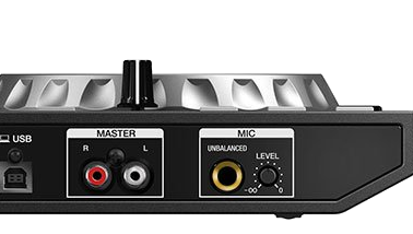

Segundo o manual da DDJ-SB3 (pg. 5) o sinal do microfone é roteado diretamente por hardware para a saída master, o que significa que o áudio sai normal mas como não existe uma entrada na placa de som para microfone, então não dá pra configurar o programa para capturar sinal deste microfone, consequentemente o VirtualDJ não grava nada de microfone em casos como este.
Se você precisa capturar o áudio da controladora com microfone junto, precisará conectar fisicamente a saída master da controladora a uma entrada de placa de som e capturar a partir desta entrada. O VirtualDJ chama isso de record loopback. E isso está explicado nos posts anteriores para DDJ-SB mas aplica-se totalmente à sua condição.
Pra vc ter "retorno da sua voz" (entendo isso como ouvir o que você fala ao microfone) é só conectar o Shure na entrada de MIC da controladora e aumentar o volume que fica ao lado da conexão de microfone, o som sai direto no master da controladora.
